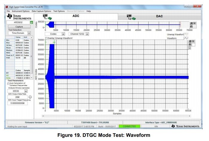

"图19。 DTGC 模式测试:波形"、如下用户指南所示
www.ti.com/.../slou489.pdf
我认为输出信号应与输入信号相同。
为什么波形如此?
既然我不熟悉 DTGC、您能给我们一个易于理解的解释。
Tom Liu
    我们已经在 e2e 论坛上回答了他的客户。 客户需要更多地查看数据表。 我们的器件是可变增益放大器。 因此、不同时间的增益是不同的。
