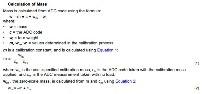

    尊敬的 Bob:
    似乎我们已经知道了千克的读数,但似乎有很多错误。
    当前的情况是、我们读取20位值、并在250kg 称重传感器、激励电压5V 和增益64的情况下具有3mV/V。
    您能否至少帮助您了解一些片段、或者了解如何从这些值变为千克值?
    提前感谢您。
    BR、
    Nikola。

    您还应至少对系统进行两点校准。  第一个点是零点、即称重传感器上没有负载。  第二点是将称重传感器设置为最大输出或接近最大输出、以便您可以确定系统的增益斜率。
    以下信息位于 ADS1230REF 用户指南的2.1.1节中。
    您的代码应反映上述过程。
    1. 在自偏移校准后、确定未向称重器施加重量的输出代码、该称重器变为(Czs)并存储到变量中。
    2. 对测量的满量程输出应用校准后的重量。  这不一定是称重传感器功能的最大重量。 存储满量程范围的输出代码。  存储的代码是 CFS 或代码满量程。
    3. 使用公式1确定校准常数"m"。  WFS 或体重满量程是用于确定 CFS 的校准重量值。  常量"m"是重量范围代码数与满量程的比率。  将比率存储为浮点值。
    4. 使用等式2、您可以根据重量确定称重传感器偏移、并确定称重器零标度(Wzs)并将其存储为浮点值。
    5. 您可以添加平台或托盘并"皮重"刻度、以便能够从实际测量中移除重量并以浮点值的形式存储。  WT = m*CT + Wzs
    6. 应用要评估的权重、并使用"m"乘以从 ADC 返回的代码、然后添加偏移 Wzs (请记住、这已经是等式2中的负值)、然后减去"皮重"值 Wt。
    我希望这足以让您入门。  最初、您可以在编写任何代码之前通过手动计算来确定这些值。  请告诉我哪些附加信息可能会有所帮助。

    尊敬的 Bob:
    从完全沮丧到仅因您的努力而工作和完全运行解决方案。
    我不知道如何感谢您、希望此沟通能持续很长时间、以便其他人能够获得真正和有价值的信息。
    BR、
    Nikola。
