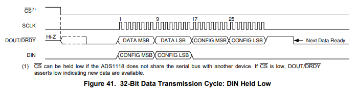

    Willie、
    我将直接回答以下问题:
    1.通过正确设置 SPS 并在恒定周期内配置 ADC、是否可以使用回读配置寄存器来确认下一个数据通道?
    配置寄存器的写入由32位数据传输中从 DOUT 读回的最后16位确认。 数据表中的图40和41都显示了这种情况。 我将在此处展示图41:
    我还要注意(如上图所示)、在上一个帖子中、您可以等待数据周期+ 10%+ 20us 进行启动。 但是、您也可以等待 DOUT/DRDY 转换为低电平、而不是等待时间周期、如上图所示。
    2.是否可以通过连接某些引脚或配置寄存器来删除 SCLK 28ms 复位属性?
    恐怕无法禁用器件的 SPI 超时。 如果 SPI 总线在28ms 内没有看到变化、那么 SPI 被复位。
    吴约瑟
