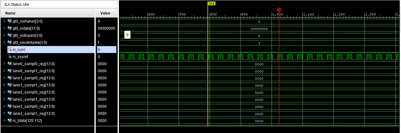

问题1 - 无法在 ADC 和 FPGA 之间实现同步(Rx_SYNC 从不变为高电平)
在上述配置中、Rx_SYNC 信号始终为低电平、表示 CGS 未成功完成。 我已附上用于配置 LMK 和 ADC 寄存器的 cfg 文件。

由于我无法通过物理方式访问 EVM 板(远程工作)来按下硬件复位按钮、因此我在配置文件中添加了软件复位以模拟硬复位。 我按照 ADS54J66数据表 https://www.ti.com/lit/ds/sbas745a/sbas745a.pdf 第69和70页中给出的建议加电顺序说明 来修改配置文件。 我已写入的配置文件包含对 LMK 和 ADC 寄存器的写入。 它写入 LMK 寄存器、复位和清除 ADC 模拟和数字、写入 ADC 寄存器。
在 EVM GUI 中加载配置文件后、Rx_SYNC 保持低电平、并且我看不到 ADC 采样数据。 我怀疑 CGS 级没有完成、这就是 FPGA 没有 ADC 采样数据的原因。 请参阅随附的屏幕截图。

    SYNC 信号仍然不会变为高电平。 我还可以执行哪些其他调试步骤? 目前、我正在对 ADS54J66进行编程并在 Vivado 中运行即时触发器、以查看 RX_SYNC 信号的变化。
    Raj、
    我可以将您的寄存器设置与 FPGA 的245.76MHz 参考时钟配合使用。  您需要查看进入 FPGA 的数据、并验证是否在所有使用的通道上获得0xBCBC (K28.5字符)。 在您看到此数据之前、SYNC 不会变为高电平。

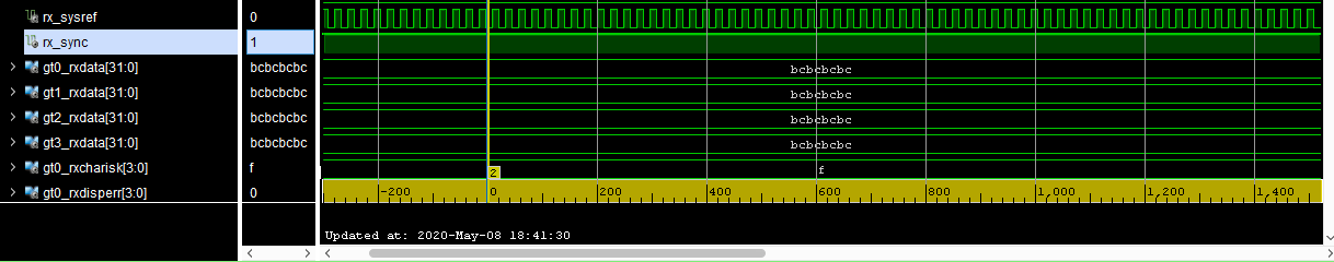

    对于任何阅读此主题的人、如果他们有相同的问题-
    问题在于 FPGA 中的 JESD PHY 和 JESD RX 模块复位。 JESD 模块上的 AXI 状态寄存器指示"正在进行设置"、这意味着 JESD 模块未脱离复位状态(RESET_DONE 低电平)、并导致 CPLL 无法锁定。 一旦 CPLL 或 QPLL 获得 LOCK 且 RESET_DONE 信号变为高电平、JESD 模块将启动 CGS 级。 我通过将 RX_SYS_RESET 和 RX_RESET 置为有效并再次将其置为有效(0 -> 1 -> 0)来解决该问题。 这导致 RESET_DONE 变为高电平、CPLL 获取锁定。 之后、JESD 模块开始看到0xBCBC (K28.5)字符、并且 Rx_SYNC 升高。
    LMK 上的 Sysref 源设置为 Sysref Continuous。 我将 sysref 断电至 ADC、从而触发 ILA 级。 FPGA 检测并完成 ILA、并开始接收有效的 ADC 采样数据。
    AXI JESD 调试状态寄存器(0x03C)读取'e'、指示'Lane has Code Group Sync'、'Start of ILA was detected'、'start of data was detected'。
