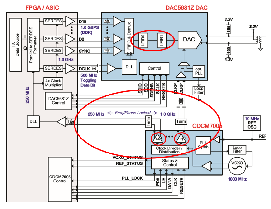

我们无法理解 FPGA 的输入数据速率(输入时钟250MHz)与具有内插的 DAC (1GHz)的采样率之间的关系。 我们看到了数据表(第20页和第21页)提供的示例、我们了解到这两个参数(FPGA 的输入数据速率和 DAC 的采样率)之间的比率应为1/4、以便从4个并行样本转换到4个不带插值的串行样本。 如果我们在 DAC 中应用 x2或 x4插值会怎样? 我们应该保持相同的比率1/4,还是将比率更改为1/8 (x2插值)或1/16 (x4插值)?
提前感谢、
BR、
恩里克
    是的、该比率介于数据速率和 FPGA 串行器/解串器速率之间。  因此、在从 采样时钟分频时、插值因子有效地包含在内。  例如、使用1GSPS 时钟、2倍插值、您可以将采样时钟除以(2 * 4 =) 8至 FPGA。
