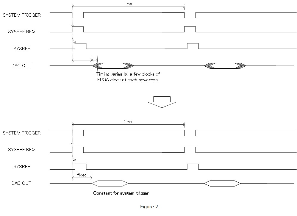

我们目前使用 Xilinx FPGA Kintex-7和 Xilinx JESD204 IP 内核通过 TI DAC (DAC38J84)输出模拟信号。
例如、FPGA 每1ms 接收一次触发信号、并且需要在该时间输出模拟信号、但每次打开电源时、FPGA 时钟中的几个时钟之间的模拟输出时序会波动。
但是、模拟输出时序在每次电源启动时的几个时钟之间变化、我们希望在相同的时序输出模拟信号。

Q2) SYSREF 由系统触发器生成、并尝试模拟输出。 (图2)
加电或复位时、SYSREF 时序和模拟输出时序波动。
(我不确定、但它似乎在1个多帧之间波动。)

Q3)我需要在每次触发时序上使用 SYSREF 来复位 NCO。
但是、如果您看看模拟输出、相位会每次发生变化。
如果您看看复位时看到的振铃、它会在大约5ns 的周期(192MHz?)内发生变化 在1个多帧中、SYSREF 输出时序和触发周期是正常的。

    [引用 user6379132]Q2) SYSREF 由系统触发器生成并尝试模拟输出。 (图2)
    我提到过以下论坛和其他论坛、但我没有看到任何变化。
    您有什么解决方案吗?
    由于时钟、SYSREF 和触发器是同步的并且没有显示任何变化、我认为还有另一个问题。
    e2e.ti.com/.../ f/73/p/793625/2940186?tisearch=e2e-sitesearch&keymatch=DAC38J84#2940186
    这也与 RBD 调整有关。 有关 RBD 优化、请参阅上面的白皮书。
    [引用 user6379132]Q3)我需要在每次触发时使用 SYSREF 来复位 NCO。
    您能找出此问题的原因吗?
    复位 NCO 也会复位 NCO 阶段。 为了确保连续相位、SYSREF 频率需要与 NCO 计数器对齐。 请参阅以下白皮书了解详情:
    https://www.ti.com/lit/an/slaa696/slaa696.pdf?ts=1594849199821&ref_url=https%253A%252F%252Fwww.ti.com%252Fproduct%252FDAC38J84
