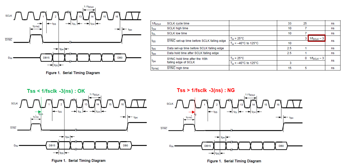

我的客户对 TS/TSH 规格有疑问。

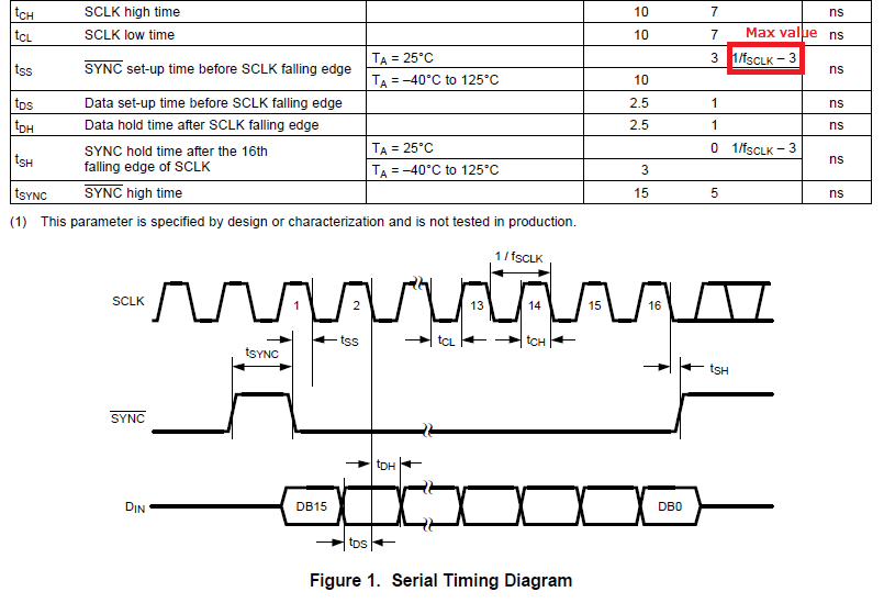

TSS 最大规格为1/fslk -3 (ns)
TSH 最大规格为1/fsclk -3 (ns)
即使不像下面那样连续运行 SCLK、它们是否也必须满足规格要求?

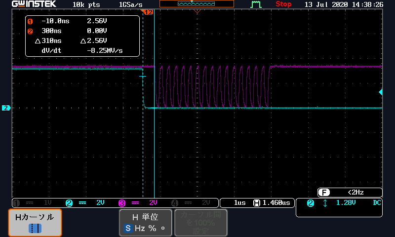

蓝色:同步,粉色:SCLK
TSS=310ns
SCLK 频率为5.1MHz。 因此、1/fsclk -3 (ns)= 193 (ns)

    无论是否提供连续的 SlCK、都必须保持同步下降沿到 SCLK 下降沿(设置时间)。 同样、对于 SCLK 第16个下降边沿之后的同步保持时间。
    设置时间(TSS)应至少为10ns。 我提到过、在整个工作温度范围内、10ns 而非3ns。

    这是否意味着 SCLK 下降沿需要从 SYNC 在10ns 到1/fslk-3 (ns)之间?
     为什么最大规格取决于 fssclk?
    穆克
    您好、Muk、
    为了避免错误地将数据计时进入移位寄存器、在 SCLK 的下降沿不将 SYNC 置于低电平至关重要。 由此得出的要求是、最长设置时间是 SCLK 的函数。 类似地、在 SCLK 的第16个下降边沿上、最后一个数据位被计时到寄存器中。 通过将 SYNC 线路置于高电平来完成写入序列。

    我想在下面确切地确认您的意见、
    >为避免错误地将数据输入移位寄存器,在 SCLK 的下降沿不将 SYNC 置于低电平至关重要
    如果 TSS>1/fssclk、SYNC 将在 SCLK 的下降沿由下面的前一个时钟拉低 、
    我的理解是否正确?
    我的问题是、如果 SCLK 不继续、
    如果 SCLK 不像客户波形那样继续、那么 SYNC 不会在 SCLK 的下降沿被拉低。
    它是正常还是 NG?
    蓝色:同步,粉色:SCLK
    从波形开始 TSS=310ns
    TSS > 1/fslk -3 (ns)
    客户波形是否有任何问题?
    穆克
    您好、Muk、
    您的理解是正确的。  如果 SCLK 与您的客户一样不是连续的、则不会出现超出数据表中指定的最大限制的问题。
    只需确保 SYNC 在 SCLK 的下降边沿内不被拉低。
