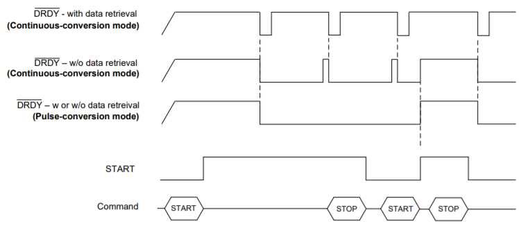

器件型号:ADS1261
转换后的数据保存多长时间?
是否要等到开始下一次转换?
我想知道我们是否可以在转换期间读出之前的数据。
Kuramochi
    您好、Kuramochi、
    数据被缓冲、因此可在下一次转换前随时读取。 下图显示了在两种转换模式(连续转换和脉冲转换)下进行数据检索和不进行数据检索的/DRDY 操作。  有关详细信息、请参阅数据就绪(/DRDY)部分。
    请注意、  如果在下一次转换接近完成时读取数据、则返回旧的或新的转换数据。
