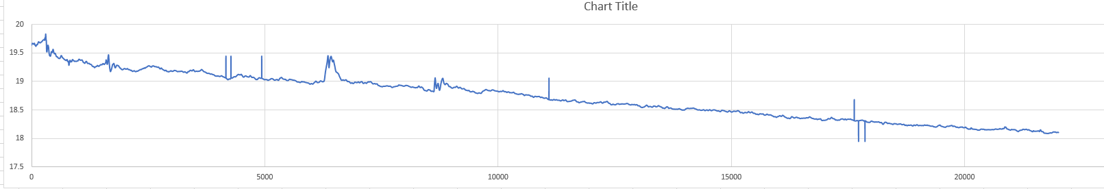

我通过多路复用器读取值时仅选择一个通道、以消除这种误差源。 我在 AIN0和 AIN1上的差分通道中读取。 读数来自10千欧 NTC。 25度时的预期电压为1.66伏、这是可以的。 我将以温度的形式给出读数。 温度显示为0.01度精度。 这对应于输入端的860uV 变化。 这远低于系统的本底噪声。 我将采样率设置为30ksps。 数据将在数小时内记录。 我会在随机时间获得意外的读数。 读数误差大约为36mV。 器件的基准电压稳定、为2.5伏。 ADC 的输入被过滤、带宽大约为几百 Hz。 PGA 设置为2。 当器件开始读数时、基准被校准一次。 我将列出发生温度读数故障的值。
19.06 19.058. 19.06 18.681. 18.31. 18.31. 18.308.
19.446 19.446 19.446 19.059. 18.681. 17.946 17.946
19.059. 19.06 19.059. 18.681. 18.309. 18.31. 18.31.
这是大约3小时内记录的7个错误。 该值为良好读取、错误读取、然后返回良好读取。 这些毛刺脉冲很有趣、因为误差发生在相似的输入值上、而 ADC 毛刺脉冲数次地变为相同的输出值。
读数如下所示:
我不会绘制每个值、因为它包含大量数据。 在 PID 温度控制环路中使用 ADC 时、干扰会导致严重问题。
是否存在可能导致此问题的特定问题。 在我看来、这似乎是芯片数字部分的一个问题。 SPI 总线看起来很干净。

    这是绘制的读数。

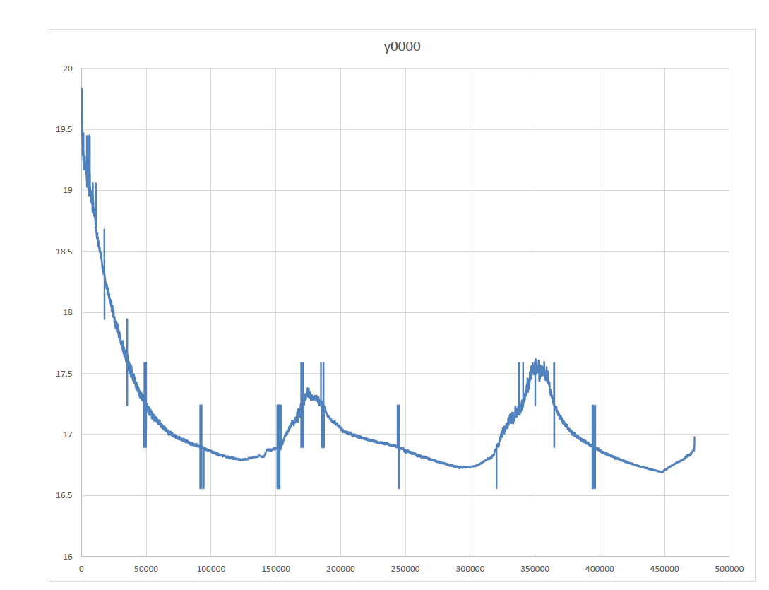

    这是周末的读数。 干扰发生在多个 ADC 值处。 图表中不清楚、但发生这种情况的值始终处于相同的水平。 输出将干扰到输入之前曾干扰过的数字。 例如、从18.681跳到19.059、然后立即返回到18.681。 然后、它从18.31到18.681进行毛刺脉冲、然后立即返回到18.31。 这种趋势是一致的、可以预测何时会发生这些误差。  以下是有关干扰的典型数字:
    16.896、16.896、16.896、17.24、 16.896、  16.896、16.896
    16.896、16.895、 17.24、16.896、16.896
    17.239 17.239 17.239 17.239 17.239 17.239 17.239 17.239 17.239 17.239 17.239 17.239 17.239 16.896 16.896 17.896 17.241 16.896 17.24 16.898 17.24 17.588 17.24 17.239 17.239 17.239 17.239 17.239 17.239 17.239 17.238 17.238 17.238 17.238 17.238 17.238 17.238 17.238 17.238 17.238
    多个读取值可能会出现毛刺脉冲、并且可以像最后一行中那样向上或向下移动。 它移动到、向上或向下的数字是另一个数字、您将在该数字周围发现毛刺脉冲。 对于最后一行、在干扰发生之前进行了250次读取、结果都很好、平均值为17.232、标准差为0.00418、 我会延长运行时间、但室温会发生变化、因此我不想用真实趋势影响标准。
    它们位于中间的仪表组附近。
    为了更清楚地说明、这里是一组最终的读取值、这些值发生在图形中的读取开始处
    17.591 17.592 17.591 17.591 17.591 17.591 17.591 17.591 17.591 17.591 17.591 17.591 17.591 17.591 17.591 17.591 17.59 17.59 17.946 17.589 17.589 17.589 17.589 17.589 17.589 17.589 17.589 17. 17.589 17.24 17.59 17.59 17.591 17.592 17.594 17.593 17.594 17.595 17.597
    17.24是前一行中发生毛刺脉冲的数字。

    我更仔细地研究了这个问题、输出的底部16位将返回全0或全1、仅围绕特定的 ADC 代码字。
    但是、我确实认为这与 ISR 响应 DRDY 信号所需的时间有关。 我相信这个问题会很快得到解决。

    是的、所有问题均已解决。 在 USB 和一些 UART 事务处理期间、我们没有足够快地为这种单调的服务提供服务。  序列发生器上的稳定时间也会受到源阻抗的影响。 内部缓冲器对此有所帮助。

    数据速率由 DRATE 寄存器设置。 它不是 ddy HIGH 之间的时钟电平计时、它是在下一个转换周期开始更新之前为 ddy 命令提供服务所需的相当大的延迟。 这导致了可预测的毛刺脉冲。 未使用模拟缓冲器时会产生额外的噪声、但这大约为几十微伏。
    问题在数据中很明显。 前8位将是正确的、接下来的16或8将是全0或全1。
