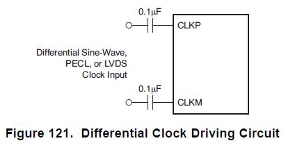

-在数据表中、引脚23标记为"保留"。 我将其连接到 GND 是否正常?
-在我的应用中,我将使用4个 ADC,这些 ADC 直接连接到 FPGA。 我需要"输出时钟"的用途是什么?
-对于输入时钟、数据表的"图121"显示了交流耦合。
我想您还需要一个100欧姆的终端电阻器、对吗?
Fred
    Fred、
    您不应将任何器件连接到引脚23。
    输出时钟用于帮助将数据计时到 FPGA 中。 该时钟的上升沿和下降沿以数据有效时间为中心、以便在大多数情况下提供最佳设置和保持时间。 如果需要、也可以移动该时钟来帮助计时。 强烈建议使用此时钟来锁存数据。
    建议 在 CLKP 和 CLKM 信号之间添加一个100欧姆端接电阻器。 我会将其放置在交流电容器之后、并尽可能靠近 ADC 时钟引脚。
