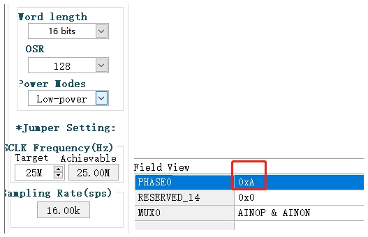

我的客户测试 ADS131M04、发现其相位数据在使用相位校准后、在相同的条件下会不时变化。
您能不能看一下、为什么?
测试条件:
ADS131M04EVM 的两个通道 使用相同的自信号进行馈送。 一个通道的相位校准已写入0x0a (4.092MHz、OSR=128、LP 模式、16Ksps)
当客户多次读取数据时、发现两个信号之间的相位滞后或超前。 下面是两个不同的捕捉图。
他们在 DRDY_SEL=0、1或2的情况下尝试过、相位滞后或主要问题始终存在。

    我会检查几个方面。 首先、您能否让客户检查 GUI 软件的版本? 在选项卡中、转至 Help -> About、GUI 应为版本1.0.4、该版本自2020年5月21日起。 对于以前的版本、暂停获取数据后读取数据可能会出现问题。 我不确定这会导致这样的问题、但我想排除这个问题。
    在所示的两个数据图中、第一个看起来两条曲线接近同相、而第二个曲线看起来存在明显的相移。 要确保这两个参数都是使用相同的相位校准设置进行的? 所有曲线是否看起来都像这些曲线中的一条或另一条曲线? 我只是想知道视在相位是否随不同的测量而随机变化、或者相位差是否与此处所示的相位差相同。
    查看这些曲线、我猜第一条曲线是正确的、而另一条曲线看起来大于一个数据周期。 不过、很难说只看一下图。 如果客户可以再次生成这些图、您是否可以让它们左键单击该图。 当他们这样做时、他们可以将数据导出到 Excel 并将其保存到文件中。 我想查看数据、看看数据中可能存在多长时间的延迟。

    我已经听过您的声音了一段时间、因此我想检查您的客户在相位设置和数据收集方面的问题。 我认为这个问题可能是由于数据表中描述的暂停数据收集后读取数据的方法。 我相信这是在最新版本的 EVM GUI 中修复的、即从5/21/20开始的 V1.0.4。
    希望您的客户已下载 GUI 的更新版本、但未发现此问题。 我确实运行了快速测试、并且在对通道0和1运行相同的信号时未发现此问题。
    我现在要关闭这个线程。 如果您的客户仍然存在此问题、请将问题发回、我们可以继续处理此数据收集问题。
