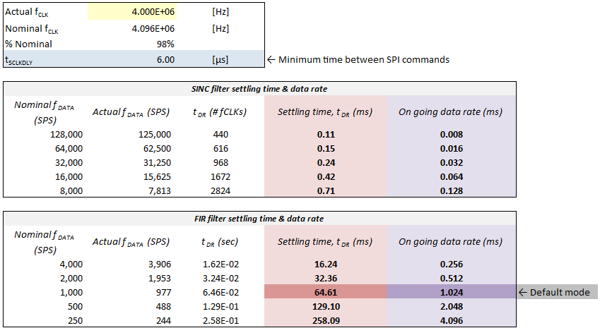

我 将使用 ADS1282-SP 来采集多个传感器、例如 RTD、电位器、介电常数和力传感器。
 为了计算遥测预算、我需要清楚地了解 数字滤波器上数据的稳定时间以及如何从 ADC 获得稳定的数据。
我的 ADC 的时钟频率为4、000 MHz。
我想使用最大 FIR 数据速率、如下公式所示:
  •   Fdata = Fclk /(4*DR*32)                   、具有 DR 5r 正弦 滤波器抽取率
它返回 Fdata = 3906.25Hz 。
根据下表、FIR MOD 趋稳时间为  TDR = 62.98046875/Fdata + 466/Fclk = 0.0615/Fclk = 16.24ms
现在、核心问题是:
  1. 连续读取模式是否仅输出稳定的数据(即、第一个数据输出也从稳定的 fiter 返回)?
  2. 同步读取操作是否输出一 个稳定的数据(即 在数字滤波器稳定时间之后)?
  3. 命令 输出读取的数据是否立即(之后最大1/Fdata 秒)也可能不稳定?
  4. 一次性读取操作是否仅在 滤波器稳定后提供稳定的数据?
  5. 如何以及何时清空数字滤波器?
我将对 P 传感器使用连续读取、因为它是以非常快的速率(>2kHz)请求的、启用时不会请求其他传感器遥测。
相反、我将 使用单次触发或命令读取操作模式 来采集其他遥测数据、但我需要知道我是否需要手动等待 数据稳定、或者我是否可以依靠 ADC 重新传输仅稳定的数据。
您能不能帮助我了解这款单通道 ADC 的工作原理?
Daniele

    您的稳定时间计算看起来正确。
    不同的同步和读取模式可能有点令人困惑;希望我能够在回答您的问题时澄清问题
    [引用 user="Daniele Lippi"]连续读取模式是否仅输出稳定的数据(即、第一个数据输出也是从稳定的 fiter 返回的)?[/引用]
    首次启动转换时(例如器件上电后、发送 SYNC 命令后或在脉冲同步模式下将 SYNC 引脚设置为高电平)、/DRDY 信号在数字滤波器稳定之前不会变为低电平。 因此、无论您使用连续读取数据还是通过命令读取数据来时钟输出数据、第一个/DRDY 下降沿都会指示滤波器已稳定。
    如果在第一个(稳定)转换完成后、输入信号发生阶跃变化、那么您应该观察到5或31个转换周期组延迟、如 FIR 阶跃响应中所示:

    是的、我同意您希望在阶跃输入后等待完整的"62/Fdata"稳定时间...我只是想提供另一个可能的示例、说明您可能希望在/DRDY 下降沿之后看到未稳定数据的时间。 在这种情况下、如果您知道存在阶跃响应(例如、如果在外部多路复用器上切换通道)、并且不想看到未稳定的结果、 然后在阶跃输入之后发出 SYNC 命令、以便下一个/DRDY 下降沿指示稳定的转换结果何时可用。
    如果您有任何其他问题、请告诉我!

    感谢您的帮助、我 确实意识  到了 、我必须放弃 使用 FIR 滤波来采集所有遥测、因为 我需要每50ms 采集40次遥测、而 FIR 滤波器的稳定时间太长。
    因此 、为此、我将使用具有足够抽取率的 SINC 滤波器、以便显著缩短稳定时间、并在50ms 内采集全部40个遥测数据。
    即使使用最高的 DR (128)、我也能够在大约30ms 内采集所有40个遥测数据、前提是(即数据表的表21) DR = 128时、稳定时间为2824/Fclk、其中 Fclk 是 ADC 采样时钟(在我的情况下为4MHz)。
    在采集 p 传感器时、我可以使用最高数据速率 的 FIR 滤波器、同时考虑到稳定数据的采集延迟 为16.24ms、并且所有连续样本都已稳定并在 Fdata 处输出。
    在任何情况下、我都将使用具有 同步脉冲模式 采集的连续读取模式:
    1. P 传感器-具有 SYNC 脉冲或 SYNC 命令的 FIR 滤波器、用于启动采集并在16.24ms (滤波器输出稳定)后获取第一个样本、每个1/Fdata 传输所有连续样本。
    2. 其他遥测- 同步脉冲模式+连续读取、每次 更改外部模拟多路复用器选择时都会发出同步脉冲、以便仅在滤波器输出稳定时获取第一个数据。 我将在每个采集周期中为每个遥测仅注册一个数据。

    FIR 滤波器肯定具有更长的稳定时间、因此通常在通道间多路复用时不使用该滤波器。 当需要 FIR 滤波器时、每个通道通常会有一个 ADC、因此输入通道永远不会切换。
    要比较 Sinc 和 FIR 滤波器稳定时间、请执行以下操作:
    请注意、在这些最快的 SINC 滤波器数据速率(64kSPS 和128kSPS)下 、最大 SCLK 频率限制了您可以从 ADC 时钟输出的数据位数(即您可能只需要时钟输出14 - 24个最高有效位); 但是、在这些数据速率下缺少 LSB 的主要原因是噪声)。 如果您最终获得更高的数据速率、请注意这种时序限制。
