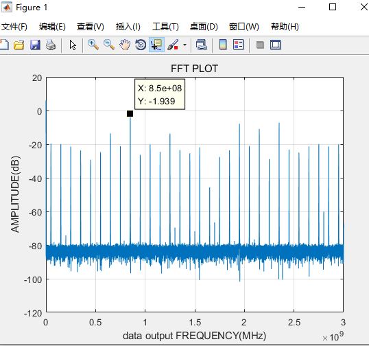

我使用 ADC12DL3200在6GSPS 模式下进行设计、现在我可以获得正确的 FFT 单音(屏幕截图的输入为850M)、但有许多杂散、如下图所示。
我可以得到您对此问题的建议吗?
谢谢。
    您能否验证 ADC 和 FPGA 是否使用相同的数据格式? 如果 ADC 以一种格式发送、而 FPGA 需要不同的格式、则可能是问题所在。
