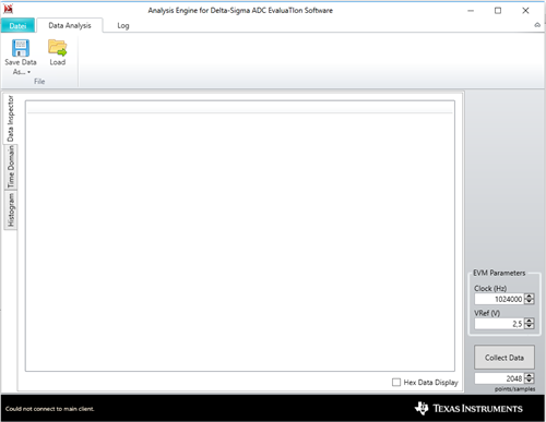

我不熟悉 TI 器件 ADS 1235 EVM、我尝试将6线应变仪连接到 ADS 1235。 我坚持手册中给出的说明、但 Delta Sigma ADC 评估软件中的数据分析部分不适用于我的设置。 布线的完成方式与本论坛中的几个示例类似。 我将 EXC +/-连接到 AVDD/EXC+、EXC -连接到 AVSS/EXC-。 信号+基准电压位于 REFPO 上、信号-基准电压位于 REFNO 上。 OUTPUT +位于 AIN1上、OUTPUT -位于 AIN0上。

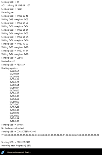

预定义的脚本"Enable bridge - external reference"运行时不会出现故障
如果我错了、请纠正我的问题、但似乎基本设置正确、当我尝试收集和分析数据时、我至少应该得到一个信号。 当我打开软件中的数据分析部分时、它尝试连接到主客户端、但在2或3分钟后、它显示:无法连接到主客户端、日志显示10次连接失败尝试超时。
我不确定安装是否100%正确、或者配置中是否缺少其他内容。 寄存器的设置与我之前运行的示例脚本类似。 请告诉我、我需要如何处理才能从器件中获取数据?

    欢迎来到 E2E 论坛!  很抱歉、您在连接到主 GUI 应用程序的数据分析客户端方面遇到问题。  可能发生的情况是、正在请求的套接字已在使用中、或者可能存在阻止该端口访问的软件防火墙问题。  在 Documents (文档)->DSEvalSW->Logs (日志)中进行和存储的附加日志记录中可能会有更多详细信息。  您能否压缩日志文件夹并附加到帖子供我查看(使用回形针图标)。

    我认为它已经解决了我的问题。 防火墙似乎阻止了端口11000,该端口是通过 USB 将数据分析引擎连接到电路板(?)所必需的。
    当我禁用防火墙时、它会运行。 我将尝试打开防火墙中的端口、这样现在就可以了。
