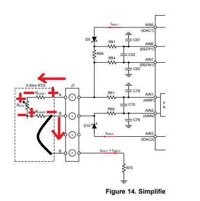

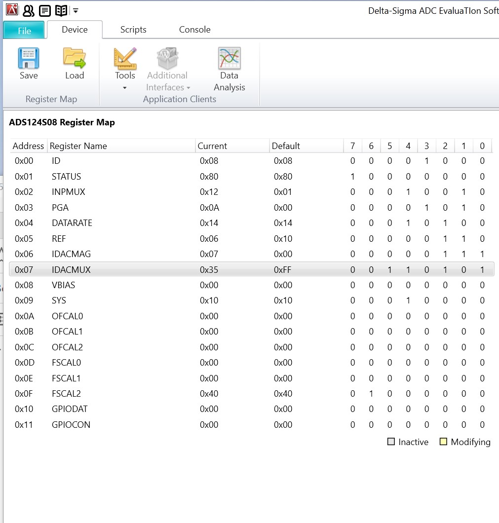

我将在较长的引线长度上测试一些 RTD。  我使用 SBAA275文档第20页第2.5.1节中的原理图来连接 RTD。  由于我使用 的是 ADS124S08EVM 电路板、因此输入会发生变化。  我使用连接器 J7连接 RTD。  以下是寄存器设置。
我最初连接了一个100欧姆的电阻器。  在靠近 J7的位置(3英寸)读取它可以提供精确的测量结果。  当我将电阻器放置在100英尺双绞线的末端时、我希望芯片计算出电路和100欧姆电阻器之间导线的电阻。  它不这么做。  将导联线电阻添加到计算中。  我是否做了一些错误或我是否误解了器件的工作方式?
我使用以下公式计算电阻:
RRTD = RREF•输出代码/(22^3•增益)
我没有更换过 EVM 板上的任何组件。  我也没有更改任何跳线位置。  它们处于与盒子中相同的位置。
    您好、Bruce、
    欢迎来到 E2E 论坛!  这听起来像是在模拟2线 RTD。  如果是这种情况、那么您将看到测量中包含的导线电阻。  长线 RTD 通常为3线或4线。
    如果您实际模拟3线 RTD、则应看到引线消除。 您的设置应遵循图14:https://www.ti.com/lit/ug/sbau272a/sbau272a.pdf#page=21中 ADS124S08EVM 用户指南中所示的内容
    要清楚一点、您必须使用3线配置、其中 AIN3的消除电流 可以流经整个线缆长度、然后与激励电流相结合、并将总电流驱动回第三线。
    假设两个 IDAC 的电流完全相同(I = IDAC1 = IDAC2)。  我们要看到的是电压抵消、其中 Rlead1 *(I)=- Rlead2 *(I)。  因此、测量 回路应为 VRlead1 + Vrtd +(-VRlead2)。
    如果您只在端子块上使用跳线、则会使引线电阻的消除失败、并且包含激励的导线的电阻将包含在测量中。
    Bob B
    尊敬的 Bob:
    感谢您的快速回复。  这解决了我的问题。  正如您在响应中所期望的那样、我将长导线直接连接到连接器 J7、而不是连接到导线长度的末端。
    Bruce
