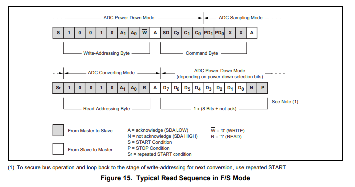

您能帮助检查下面几个问题吗?
1.数据更新速率是多少?
2.数据是否会存储在寄存器中? 还是 ADC 会不断更新数据、用户每次都需要轮询数据?
谢谢你。
    该器件没有用于存储转换输出数据的缓冲器。
    请参阅下面的时序图。 命令字节时的电压输入将被采样。 然后、该值被转换并输出到下一个读取字节。 在发送新命令字节之前、不会采集新样本。
