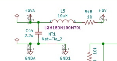

您能给我一些关于 GND 布局和 VDD 电路设计方法的建议吗、以最大限度地提高 ADC 性能。
1) 1) GND 布局方法
根据数据表的12.1 (布局指南)、可以分离模拟平面(AGND)和数字平面(DGND)、但这不是必需的。
请告诉我有关这方面的更多信息。
首先、应该分离 AGND 和 DGND 以实现最佳性能吗?
(__LW_AT__无分离性能是否相同?)
如果将它们分开、是否正确地将它们连接到 ADC 下方以消除 AGND 和 DGND 之间的电势差?
是否最好将放大器和 ADC (包括数字信号引脚)放置在模拟平面上、将 MCU 和接口放置在数字平面上、并通过如图123和图124所示的可选拆分方式将它们隔开?
在我的原理图中、ADC 的 AGND 和 DGND 是分离的。
2) 2) VDD 电路设计
为了获得最佳 ADC 性能、
更好的做法是、一种是将 AVDD 和 DVDD 连接到同一 VDD 平面、另一种是将 AVDD 和 DVDD 分开。
在我的原理图中、它们由 LC 滤波器(L5、C44)隔开。
(是否最好通过 LDO 分离电源?)

    出于您提到的原因、我们建议通过低电阻连接(0 Ω)电阻器将 AGND 和 DGND 连接在一起、尽可能靠近器件。 AGND 和 DGND 之间没有电感很重要。 是的、我建议遵循图123和124。
    我也不建议在 ADC 的电源线上使用电感。 转换时、ADC 将拉取额外的电流、电感将与该电流相对。 这可能会导致 ADC 出现问题。 与 LC 相比、最好由 LDO 或稳压器分离。 万向节或单独 AVDD/DVDD 无性能差异。
