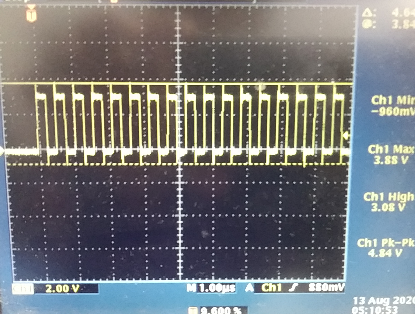

我有一个来自不同客户的问题、涉及他们在 SPI 总线终端上看到的一些振铃。 它们不在 SPI 信号上使用终端电阻器(47欧姆)。 我认为这可能是问题的一部分-让我知道您的想法。
这是客户提供的更多背景信息-
在当前设计中、ADS1248的行为非常不同–我们无法使用 SPI 总线与其进行通信。 SPI 信号上有一些振铃… (请参阅随附的图像)。   我需要数字来表示 SPI 信号上的最大尖峰振幅。
我们还有两个电路板与此器件一起使用 -因此、我们将暂停工作、直到我们解决问题。
我们需要知道 SPI 总线对噪声的敏感性以及其他什么可能导致问题。
设计注意事项:
  1. AIN0、AIN1、AIN4、AIN5用作使用 REFP0/REFN0的电压测量通道
  2. AIN2、AIN3用于测量10K RTD 传感器的电阻
  3. AIN6、AIN7  未使用。
此外,示波器图像可能具有欺骗性,因为示波器的接地导线不是很短,因此它可能会拾取一些噪音。
