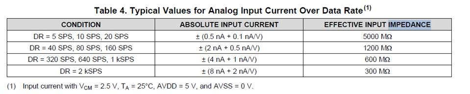

ADS1148数据表定义了模拟输入的绝对输入电流、如下表所示。
您是否有这些绝对输入电流的温度漂移数据?
我的客户询问此问题。 如果在25C - 60C 范围内漂移小于2nA、则对其应用有所帮助。

    遗憾的是、我无法找到数据表中显示的数据以外的任何数据。 然而、限制输入串联电阻应该有助于减少在 ADC 引脚输入上看到的误差。
    滤波电阻器也用作限流电阻器。 如果输入端发生过压、这些电阻器会将流入器件模拟输入端的电流限制在安全水平。 选择滤波电阻器值时必须小心、因为流入和流出器件的输入电流会导致电阻器上的压降。 该压降在 ADC 输入端表现为额外的偏移误差。 kΩ 热电偶测量、TI 建议将滤波器电阻器值限制在10M Ω 以下。
