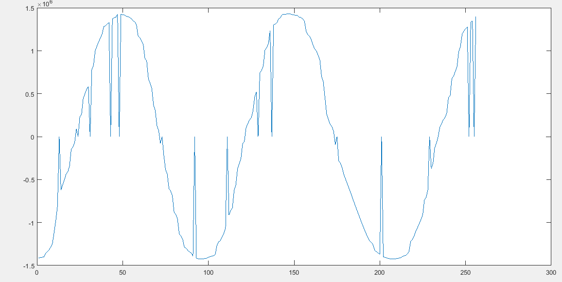

我想使用自定义采样率从该 ADC 采集数据、因此我已将 STM32计时器设置为每秒触发12800个样本、并将其输出连接到 START 引脚信号。 此外、我已将 DRDY 信号连接到 MCU 中配置为下降沿中断的外部引脚之一、当中断触发时、我只需使用 RDATA 命令读取 ADC 数据值、 但这种方法的问题是、在某些样本中、我的数据为零、这是使用 MATLAB 捕获的数据的屏幕截图、

    我不确定数据流中有什么错误。 在一组256个数据中、您似乎得到了大约14个零。
    为了帮助进行调试、您能否从微控制器到 ADC 的通信中获得示波器或逻辑分析仪快照? 我想查看/CS、DIN、DOUT 和 SCLK。 如果您可以捕获器件的良好读数以及数据以零输出的另一个读数、这会很有帮助。 您还可以使用这些快照来验证是否满足正确的器件时序。

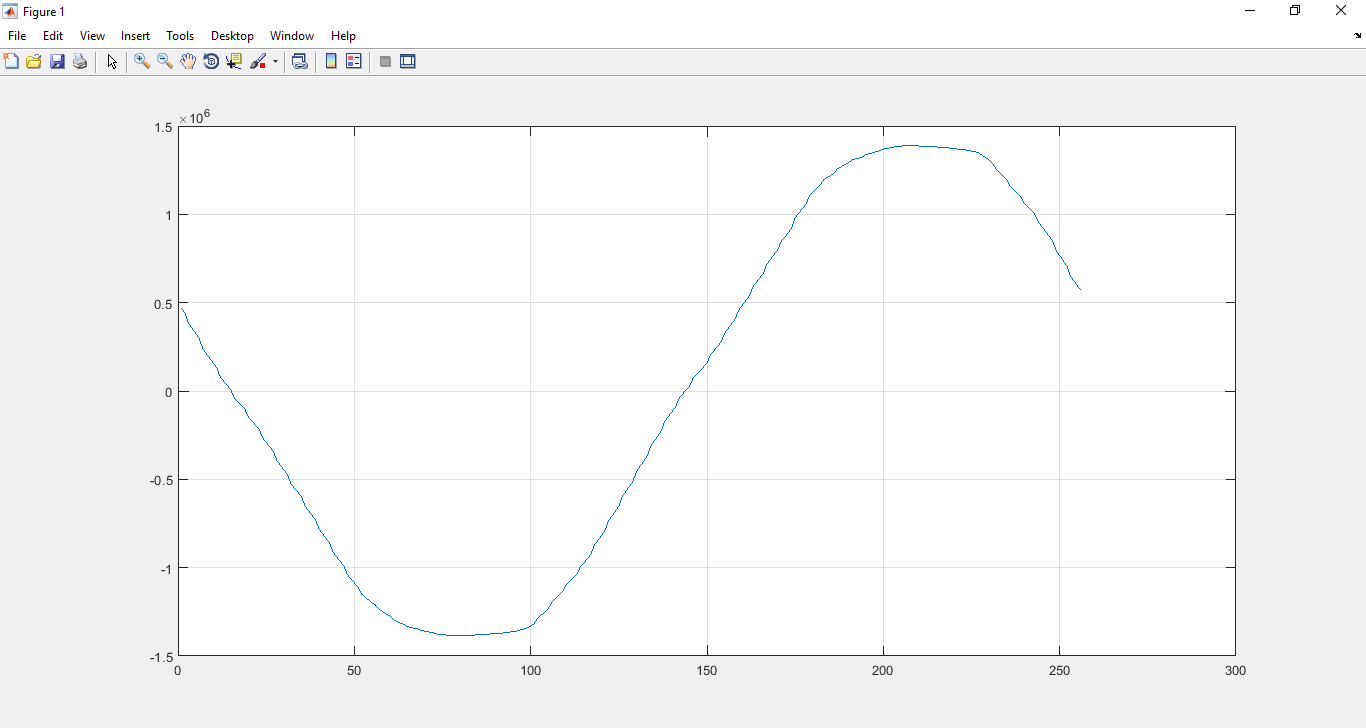

    感谢您的反馈、遗憾的是、我只能访问模拟示波器、但我已将信号连接到 Spartan6 FPGA、并为您捕获了一些波形、我希望这将有所帮助、 此外、我已将 SPI 速度提高到8MHz、并更改了我 要共享的 SPI 命令的一点、现在的问题是我获得了零读出、但我已将输入连接到50Hz 正弦信号、 获得320个样本@ 16Ksps 后的输入信号不会形成全正弦波!!
    正如您看到的、没有全波周期!

    在平均时间内、您更改了什么以删除数据中的零? 您显示的芯片示波器图看起来是28或29字节通信序列、二者之间存在一些间隙。 您在每个序列中发送的通信是什么?
    我会注意到、是的、16kSPS 的320个采样将产生一组20ms 的数据。 在50Hz 下、这将是正弦波的单周期。
    但是、您的数据图仅为260个样本。 虽然该正弦波仍然从50Hz 关闭、但这可能来自读取方法。 您如何知道何时读回数据? 您是否使用/DRDY 指示数据何时就绪? 看起来您是异步读取数据。

    是的、该图是256个样本、因为我在计时器 ISR 中使用计时器每秒仅采集256次12800个样本、我还测试了完整的320个样本、与320个样本相同、 我在 MCU 中使用了 DRDY ISR 来捕获数据。
    我已经使用计时器 ISR 来实现数据的任意采样率读取! 我应该如何实现任意采样率!? 有可能吗?
    此外、如果我使用 DRDY ISR 使用16Ksps 等固定采样率、则320个数据样本中似乎没有全波周期。

    我还没有机会下载软件、但我有一些东西可以尝试。 我认为您的问题来自从设备读取数据的方式。 当该器件进行转换时、/DRDY 指示将定期出现。 您的一篇帖子中有一篇已被削减:
    /DRDY 会定期发出。 我已经输入了周期性标记、以显示/DRDY 在何处变为低电平。 在这张图片中、未看到第三个 DRDY、我怀疑周期太短、无法让逻辑分析仪检测。 当在 SCLK 中计时并且您当时正在读取数据时、/DRDY 返回高电平。
    我认为需要发生的是、找到/DRDY 变为低电平、然后在/DRDY 返回低电平之前、时钟输出所有数据。 在您的图片中、我认为您会随着时间的推移而丢失一些数据、因为/DRDY 未同步到读取。 即使您使用的是 RDATA 命令、由于两次读取之间的时间太长、因此仍会丢失数据。
    这意味着您需要加快 SCLK 速度、或者减少24位读取或整体读取本身之间的时间周期。
    如果要使用任意采样率、我假设您希望以可编程数据速率以外的速率获取数据、则需要从更快的采样率开始、然后在需要时使用 START 命令开始转换。
    例如、假设您希望以10kSPS 的速率获得测量值(数据每100us 一次)。 最接近的数据速率为16kSPS (每62.5us 一次)。 这意味着您需要以16kSPS 的速率运行器件并每100us 运行一次 START 命令。
    您可以将 ADC 设置为16kSPS 运行。 然后发送 START 命令。 之后、需要62.5us 才能完成转换。 您需要在100us 之前读出所有这些数据、然后在最后一个 START 命令之后发送 START 命令以启动转换100us。 这样、ADC 以16kSPS 的速率运行、但 START 命令会中断 ADC 读取、以便每100us 输出一次数据(相当于10kSPS)。 我会先尝试这种方法。
    可以通过以下方式执行替代方法。 将器件设置为16kSPS。 之后每隔100us 发送一次 START 和 RDATA。 这组命令和数据读取应在启动后62.5us 之前完成。 我相信、数据将使用先前完成的读取进行缓冲、并且您仍然每100us (10ksps)获取一次数据。
