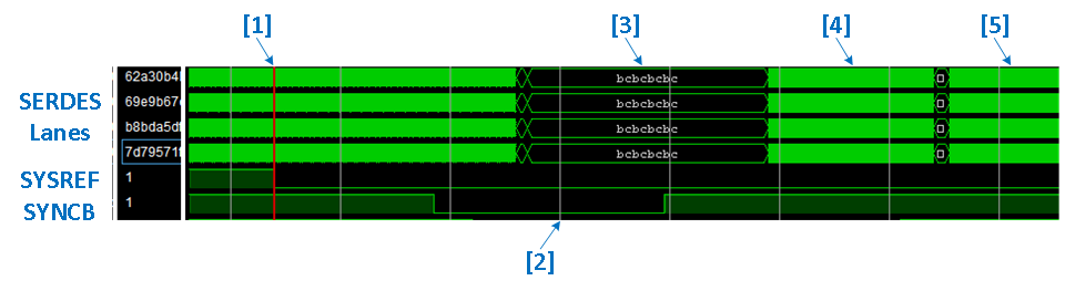

大家好、我遇到 了 DAC37J82EVM 的问题、其中 DAC 尝试在 SYSREF 的下降沿建立 JESD 链路。 我目前对 JESD 协议的理解是、转换器和处理器应响应 SYSREF 的上升沿、但这似乎不是我的设置的行为方式。
我的配置与本问题中的配置相同: e2e.ti.com/.../772847
重迭:
  • DAC37J82EVM 电路板
  • Xilinx VCU118演示板
    • JESD204 v7.2.1 IP 被实例化
  • JESD204B 子类1
  • LMFKS = 4、2、1、30、1
  • 1GSPS 采样率、250MHz 内核时钟、10Gbps 线路速率
配置 EVM 和 FPGA 后,我会触发 SYSREF,并在 FPGA 上观察到这一点:
[1]:代码组同步
[2]:SYSREF 上升沿
[3]:初始通道对齐序列
[4]:用户数据
由于 DAC 的 SYNCB 引脚已经为高电平、FPGA 会通过链路建立步骤并开始传输其数字波形。 但是、请注意、此时 DAC 不输出任何射频

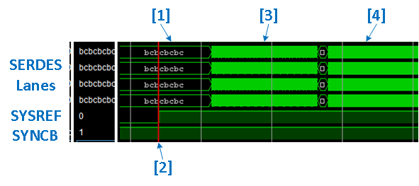

当 SYSREF 返回到0时,我会观察到以下情况:
[1]:SYSREF 下降沿
[2]:来自 DAC 的 SYNCB 请求
[3]:代码组同步
[4]:ILA 序列
[5]:用户数据
在 SYSREF 的下降沿之后、DAC 通过 SYNCB 引脚请求建立链路、FPGA 再次执行建立链路的步骤。 此时、DAC 还输出 FPGA 的预期射频波形。  我们的系统要求所有 ADC、DAC 和处理器同时同步、即在相同的 SYSREF 边沿上同步。 我还尝试将 LMK04828配置为反转进入 DAC 的 SYSREF 信号、但在使用示波器进行探测时、我可以知道该功能实际上不会以任何方式更改 SYSREF 信号。

    SYSREF 的上升沿由器件时钟的上升沿进行采样。 您是否有可能交换差分信号? 在 SYSREF 变为高电平之后、LMFC 是否有可能发生这种情况? 您能否将此信号添加到芯片范围采集中?

    我验证了 DCLK 被反转、但 SDCLK 没有反转。 根据 LMK 数据表、GUI 将正确的数据写入正确的寄存器。 我认为数据表可能存在错误。 我建议您将此帖子发送给时钟论坛小组、以获得有关此问题的澄清。
    Jim
    感谢 Jim、我在时钟论坛中提出了一个相关问题、希望他们能够对此有所了解。
    因此,事实证明极性反转功能在设计上只适用于器件时钟,如以下答案 所述:e2e.ti.com/.../2875779
    我想我可以通过翻转 FPGA 输入端的 SYSREF 极性来解决这个问题、使其与 DAC 保持一致。 感谢你的帮助。
