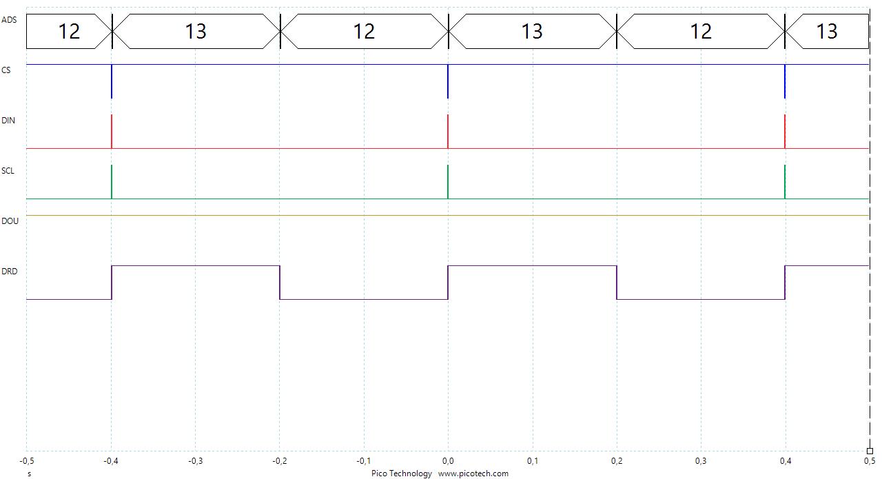

ADS1248正在连续转换模式下工作、请参阅数据表中的图71第37页。 由于我接收的 ADS1248数据不正确、我在 SPI 总线上的通信出现问题。
当 START 引脚始终保持高电平时、是否有关于连续转换模式(SCLK / DIN / DOUT)的其他信号的其他信息? 是否有必要发送 RDATA 或 RDATAC 命令来访问数据,或者在 DOUT/DRDY 指示新转换准备好访问正确数据后发送24个 SCLK 是否足够?
我在这里附上了 SPI 通信的图片:
我正在使用在 ADS1248的 DRDY 引脚上触发的中断功能。 当 DRDY 发生变化时、我将发送24个 SCKL 来获取数据。

    欢迎来到 E2E 论坛! 您的通信似乎是正确的。 您能否提供用于 ADS1248的原理图和寄存器设置? 您能否详细解释数据以及您认为数据不正确的原因(例如您期望的内容和您收到的内容)?

    我接收到的大部分值都是0xFFFFFFF 等值以及其他一些随机值。 它不是一个稳定的值、并且会在高阶数下发生变化。

    现在、我接收的数据不再一直跳转到0xFF、并且是稳定的。 但是、在第二次触摸 PT100时、它会将值更改为0xFFFF。 这是否必须与 PGA 的增益有关? 我使用的是820欧姆电阻器、1%作为基准。
    我正在使用一个函数读取数据、该函数在 ADS1248的 DRDY 输出更改状态时触发。 我是否需要仅在高电平状态时触发该功能,以便检查 DRDY 是否从低电平变为高电平? 现在我在函数中使用仅获取3个 NOP 的数据,是否需要使用 RDATAC 命令?

    您的滤波器值应该可以。 ADS1248上的由高到低转换(不是由低到高)信号表示最近完成的转换。 您不需要使用 RDATA 命令、但如果您认为在读取数据时出现时序问题、则可能需要使用 RDATA 命令。 在连续读取数据模式下、数据始终在 DRDY 的高电平到低电平转换时更新。 如果您尝试在更新期间读取数据、您将收到旧数据和新数据的混合数据。 使用 RDATA 命令可以避免这种情况。

    我认为我的中断函数上仍然存在一些时序问题。 该值现在是稳定的、但当我触摸 RTD 时、该值仍然存在相同的问题。
    我想说的另一件事。 当我测量 SPI 数据通信时、不再触发中断函数。

    我想知道的一点是、我使用函数在 DRDY 发生变化时触发 SPI 读数。
    我需要在 SDI 引脚接地端放置一个大约1MegOhm 的电阻器、以便触发该功能。 我不知道为什么我需要这么做。 可能是因为我的 ADC 布局中的容量、使用电阻器时、时间常数会变得足够长、以便显示屏可以触发中断功能。
    我检查了 OSCi、并看到 DRDY 引脚在两次读数之间变为连续高电平状态、而不是在没有电阻器的情况下达到较小的高峰值。
    原因是否在于,我没有在信号路径上放置任何电阻器,就像数据表中所写的那样,建议 放置47欧姆电阻器?
    Flo
    高流量、
    数字线路上的47欧姆电阻器会减慢时钟边沿、以帮助降低噪声。 这对 DRDY 没有影响。 我不确定是否遵循 SDI 和1MEG 电阻器。 这不应产生任何影响。 设置中断的方法是获取 DRDY 信号(ADS1248的始终驱动输出)、并将 DRDY 连接到在 DRDY 下降沿触发的 GPIO 输入。 查看数据表第36页的图70。
    如果您没有从 ADS1248读取任何数据、您将看到 DRDY 中发生的脉冲、该脉冲遵循为 ADS1248配置的数据速率。 DRDY 将在一小段时间内升高、即更新周期。 当 DRDY 从高电平变为低电平时、新的转换数据可用。 如果您读取了结果、请注意 DRDY 在第一个 SCLK 之后如何变为高电平。 因此、如果您读取结果、则 DRDY 在大部分时间都将保持高电平。
    您的中断应在从 DRDY 从高电平状态到低电平状态的边沿转换时触发。 一旦您为数据计时、DRDY 将恢复高电平。 在 DRDY 从高电平到低电平转换时、转换结束和新结果准备就绪。
    Bob B
