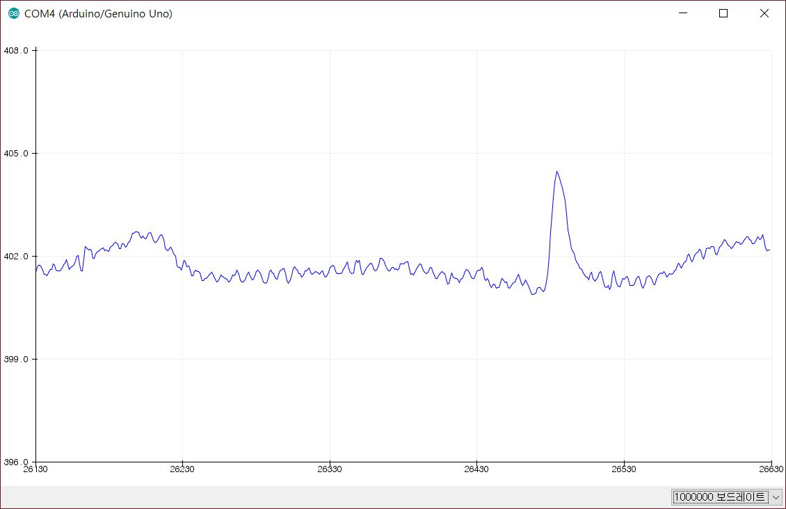

由于我想移除直流偏移、请遵循校准序列。
将寄存器0Ah 的第7位设置为1并发送命令"OFFSETCAL"。
运行校准延迟约为100ms (*增益6、SPS 500)。
之后,我将寄存器设置为测量增益为6的交流1mV 方波测试信号。
但结果低于....
 我想要一个直流电消除的方波... 但不是。
我认为我的代码或寄存器设置没有问题。 这是因为可以在校准前读取测试信号。
(0x01、0x82);
(0x02、0xA3);
(0x04、0x05);
(0x05、0x05);
(0x06、0x2F);
(0x0A、0x82);
该寄存器的值是校准后的...
我如何解决这个问题?
还有一个、
我可以使用 RLD 读取 ECG 信号。 但60Hz 的功率噪声和重要的直流分量仍然让我烦恼...(我在 MATLAB 中分析了信号的频率)
如何取消这些操作?

    您好、Seonjo、
    抱歉、发布的格式没有显示第二个问题、我不得不滚动查看并找到它。
    RLD 电路/寄存器设置很可能设置不正确、因为 RLD 连接应有助于抵消60Hz 噪声。 请参阅此主题中的 RLD 应用手册 :e2e.ti.com/.../2935479
