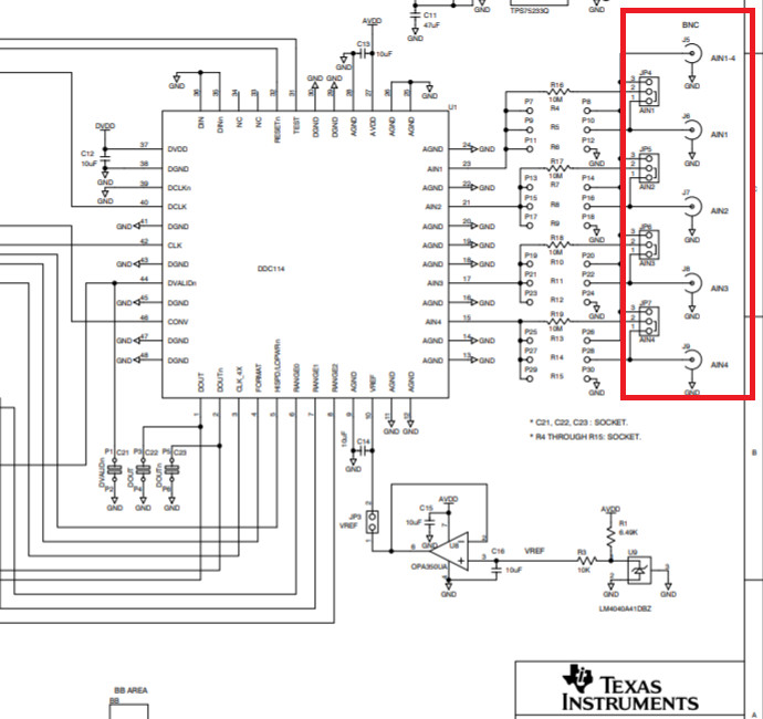

你好,先生。
我是否知道可以直接测量和验证 EVM 板 BNC 连接器的源。 感谢帮助~
    你好、AJ、
    你过得怎么样?
    感谢您使用 DDC114器件。
    抱歉、您能告诉我们有关 BNC 连接器的更多详细信息吗?
    因此、我可以将您的问题转发给我们的工程师。
    尊敬的 Chen。
    你好。
    我们需要知道您使用什么仪器将 BNC 输出连接到 EVM 的 BNC 连接器。 感谢您的帮助~
    你好、AJ、
    你过得怎么样?
    根据当前的 DDC114EVM 硬件设置、包括跳线、
    1) 1)在正常模式下运行、我们使用 BNC 电缆连接一个外部低噪声电压源
    DDC114EVM 的输入 AINCOM J5 BNC 连接器。
    2) 2)以测试模式运行、则无需任何外部电压源。
