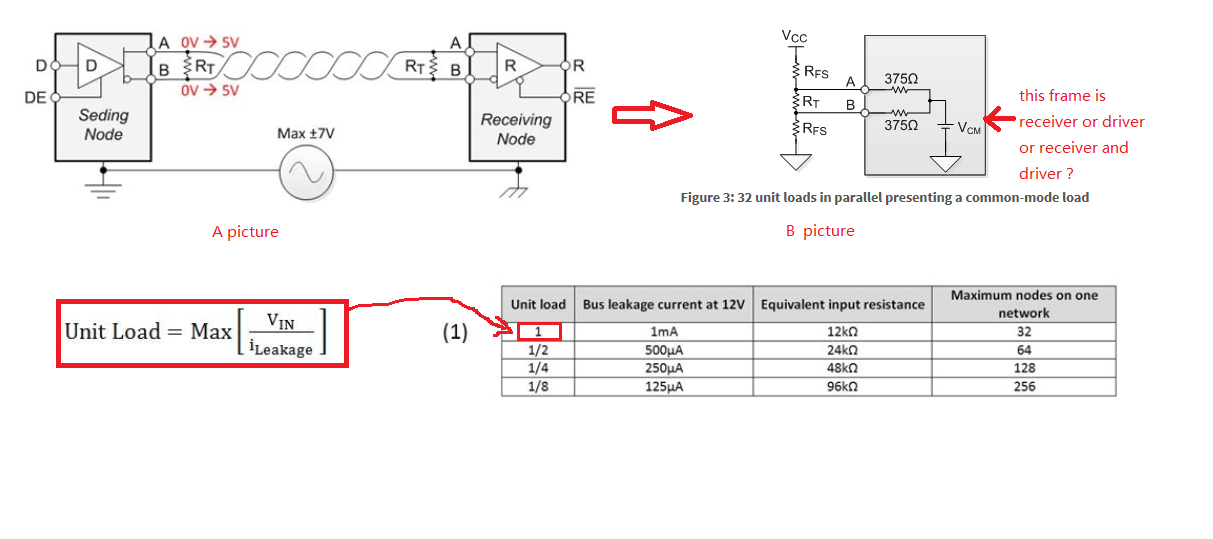

  我想知道如何计算一个 pont 上的上拉电阻,B pont 上的下拉电阻以及 一个 pont 和 B pont 之间的电阻。

    您好,
      我理解图片,但 我不理解 B 图片、B 图片中的一个有点抽象的,帧是接收器或驱动器或 接收器和 驱动器?
      我不,共模  375Ω?375 μ s 如何计算共模负载为 μ s 这是否与不同的485类型芯片有关 ?
      如果不是32个节点,并且只有两个485芯片(如图所示),共模负载仍然 为375Ω?Ω
         60Ω?并联等效终端电阻器是60Ω,Ω 如何计算 Ω
       单位负载= 12V/1mA = 12,为什么单位负载为1不是12?(请见上图),也许我不是很了解  单位负载?
      最后,您是否会使用原理图或非抽象图片(如图片) ,它可以帮助我更轻松地理解。
    非常感谢!
    您好、Jacky、
    图 B 中的灰色框未显示单个驱动器或接收器。  相反、它显示了在总线上并行放置的32个"单位负载"的等效负载。
    单位负载的简单解释是、该单位在施加的电压为12V 时灌入的电流最大为1mA。  从这个角度来看、它可以被认为是一个12k Ω 的电阻。  如果您有32个12k Ω 电阻并联、则负载为375欧姆(12k 欧姆/32 = 375欧姆)。  您可以在此博客中阅读有关 RS-485中单元负载概念的更多详细信息:
    https://e2e.ti.com/blogs_/b/analoguewire/archive/2016/03/08/rs-485-basics-how-to-calculate-unit-loads-and-the-maximum-number-of-nodes-on-your-network
    出于类似原因、等效端接电阻为60欧姆。  也就是说、在总线的两个最远端通常放置一个120欧姆的电阻。  两个120欧姆电阻并联会在 A 和 B 线路之间提供60欧姆电阻。
