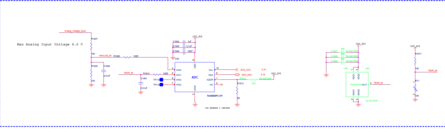

TLA2024 AIN1连接到 NTC 热敏电阻,我们使用转换数据寄存器中的 TLA2024 12位值。
我在下面的公式中使用了以摄氏度为单位的温度转换、但我没有得到精确的温度。
1/T = 1/T0 + 1/B * ln ((adcMax / adcVal)–1)
这里 T0是 以开尔文为单位的25°C 值
B 值为 10K 欧姆的3455。
adcMax 4095和 adcVal 是12位 转换寄存器数据。
您能检查一下吗、我是否使用了正确的公式?
如果不正确、请向我建议、我需要在这里使用哪种公式?

    我将需要有关您如何进行此设置的更多信息。 ADC 设置为直接测量电压、而不是电阻。 我需要查看热敏电阻的配置原理图、以及如何使用电压或电流驱动热敏电阻。 详细说明。

    您好、Joseph、
    请找到下面的原理图、我现在使用下面的公式。
    1. Vadc =(Vref/4095)*(数据)
    VREF = 3V
    数据= 12位 ADC 转换数据寄存器值。
    2. RT =(Vadc * R1)/(Vin - Vadc)
    VIN = 3.3V
    R1 = 10K 欧姆
    3. T = 1/(A + B*ln (Rt)+ C *(ln (Rt))^3)
    A = 0.00112924
    b = 0.000234108
    C = 0.000000088
    TC = T -273.15 (摄氏度输出)
    但我仍然没有获得预期的输出、所以您可以检查一下
    我是否使用了正确的公式并且对 Vref 值有疑问?
    如果错误、请向我推荐正确的公式??????

    Ujapralli、
    很抱歉、我没有回复、但我已离开办公室。 我还不在办公室、因此我的回答可能会受到限制。
    首先、我将跳过使用温度转换的公式。 此时、您需要确保 ADC 将测量电压正确转换为正确的 ADC 输出代码。
    接下来、转换 ADC 代码的第一个公式是错误的。 此器件没有将基准电压设置为3V 的设置。 通读数据表并在第16页找到名为"数据格式"的部分。 此器件使用内部基准、并具有 PGA 设置、因此您可以具有多个输入范围。
    无论如何、请使用万用表测量 ADC 正在测量的输入电压。 然后使用 ADC 进行测量、以获取输出代码。 然后根据满量程范围(FSR)确认输出代码与预期值相匹配。
    完成此步骤后、使用结果进行回帖。 然后、我们可以讨论电阻测量以及温度测量。
    吴约瑟
