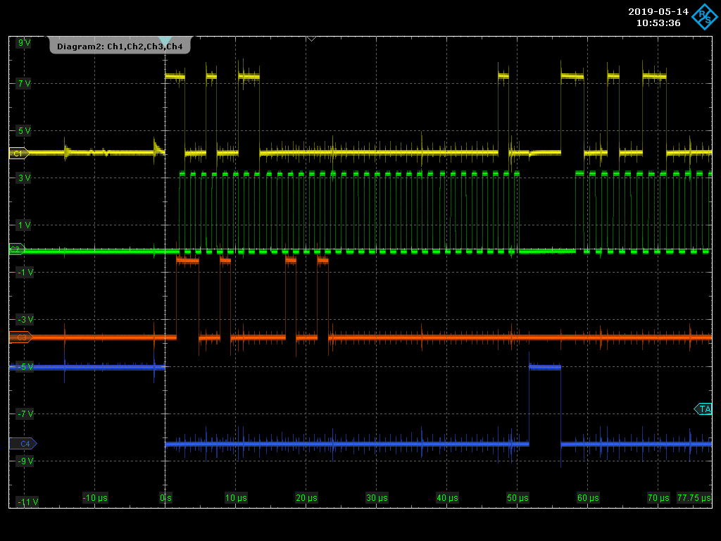

 我使用的是 ADS8665、我设计了一个 PCB 来感应信号。 电路如下:
n´t 是 SPI 接口不能正常工作、我不知道我在做什么。 这是我 读取寄存器 ALARM_H_TH_REG 半字的时间、我们在 F+1帧中看到了不稳定的响应。 此外、读取模拟值的格式也不是很好。 在 POR 之后、我们不进行任何配置、因此所有寄存器都具有默认值。
请提供解决问题的任何想法。
谢谢你。
    安德烈斯
    您能否发送时间范围快照? 包括时基、以便我们可以确认计时。 另外,“模拟值格式不好”是什么意思? 您获得的模拟转换结果是否接近您的预期或完全错误?
    艺术
     感谢您的回答、我因为我附加了图像而出错了...好的、这是包含时序的文件
    安德烈斯
    您能否确认 SPI 协议(见表8)? 我相信您正在使用“SPI-00-S”(在上升沿捕获的数据,在 CS 下降沿捕获的 SCLK 极性为低)。 SPI-00-S 是默认加电值。 假设在这种情况下,我同意您在第二帧中读出“alarm_H_th_REG”。 您的微控制器是否处于适当的 SPI 模式? 下面是命令和命令序列的解码。

    数据表中的图84给出了从“alarm_H_th_REG”读取结果的格式。 根据此图、您将得到 INP_ALRM_HYST[7:0]= 93h、NP_ALRM_HIGH_TH[15:0]= 0000H。 这是否符合您的预期? 如果您重新读取该寄存器、您是否获得了不同的结果? 您是否在寄存器中写入了内容?

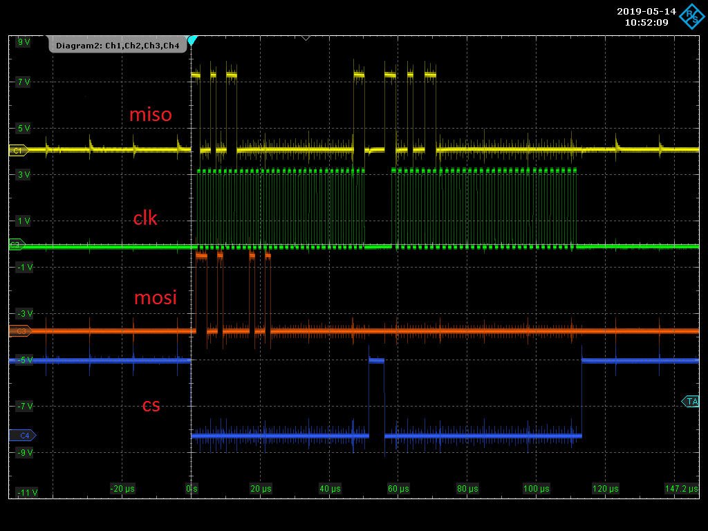

    您的波形看起来清晰明了。 我看不到任何明显的问题。 您能否捕获您写入 ALARM_H_TH_REG 的波形? 我想看到一个写入 ALARM_H_TH_REG、后跟一个读取 ALARM_H_TH_REG。  请参阅以下内容:
    艺术
    大家好、谢谢!
       是的,复位后协议是默认协议,因此它 是“SPI-00-S” ,我希望寄存器 FFFFh 有默认值,因为我没有向寄存器写入任何内容。 我将尝试写入一些内容、然后按照您的建议读取寄存器。
    BR。
    经过多次测试后、我发现电缆有问题。 我的 SPI 线路发生了扭曲、这在我的 MISO 线路中引入了串扰、因此我现在已经对电缆进行了重置、现在我已经在处理所有事情了...
    非常感谢您的支持。
