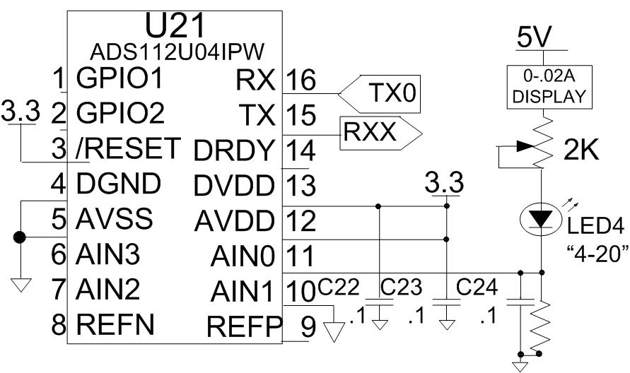

器件型号:ADS112U04
我们使用 ADS112U04IPW 来测量来自传感器的4-20mA 电流。   我们从 ADS112U04IPW 获得的值与我们的实验室工作台电流表不匹配。  误差约为4%、是非线性的。  2K 电阻器等效于我们客户的传感器。  LED 就在那里、以便我们可以查看是否有良好的电流环路。  显示屏是实验室工作台电流表。
我们通过100欧姆电阻器运行电流、并测量其上的压降。  校验和良好、结果看起来良好、但精度和线性度不好、因此我们必须做一些错误。
ray=buf[1]<<8+但是[0]
MA=2.048 *(rawhex/7FFF)*10.
    尊敬的 Peter:
    在启用状态下使用 PGA 时会出现此问题。 使用 ADS112U04进行单端测量时、必须禁用并旁路 PGA。 启用 PGA (默认状态)后、PGA 放大器输出无法一直驱动至接地。 PGA 的设置位于寄存器0的位0 PGA_BYPASS 中。 该位应设置为1。

    尊敬的 Peter:
    如果您认为配置正确、可以向我发送配置寄存器设置吗? 此外、请将您获得的数据和您看到的外部测量结果发送给我、以便我进行比较。 请发送原始代码值、而不是来自 ADS112U04的计算值。
