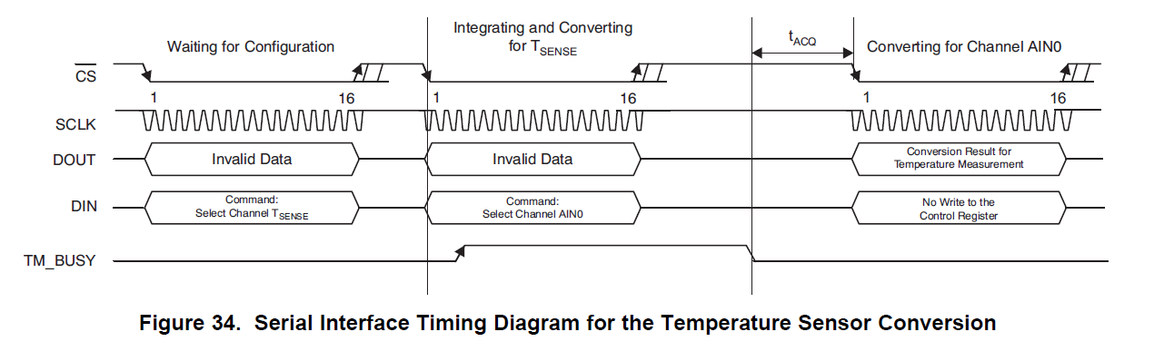

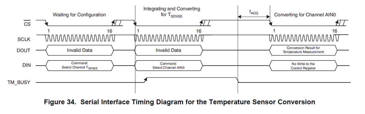

    我们没有关于在 EMF 下温度传感器的行为方式的信息。 但当您说不稳定时 、读数是否完全错误? 或者是否有移位。  它到底有多不稳定? 在20°C 至60°C 以外的其他温度下、它的行为是否符合预期?
    总的来说、我们 建议在 电源上使用良好的屏蔽和耦合。
    下面是配置和读取温度传感器数据的时序图。
    需要设置控制寄存器以使温度传感器进行转换、这是第一个帧
    第二个帧、当 BUSY 为高电平时、这表示正在转换温度传感器数据、但在下一个帧(此时 BUSY 为低电平)之前、数据不会输出、第三个帧。
