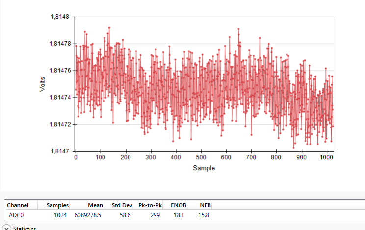

现在、我有更多的时间来研究如何使用 ADS124S08EVM 电路板。 要继续、我将使用 AI2和 AICOM 来精确测量大约174k 的电阻值。 为了实现这一点、我使用10μA μ A 的电流源。
以下是寄存器映射:
仅使用低延迟滤波器、采集结果非常好、请参阅如下内容:
但是、一旦我开始采样高于50sps、信号就会因某种混叠而异:
在200sps 时:
第一个样本的缩放
在我看来、我们需要一种抗混叠滤波器。 我们的目标是在200Hz 的最低频率下实现十多个输入的数据采集。 ADS124S08是否是执行该操作的理想选择?
    您好 Jerem、
    我认为这不是抗混叠、我认为是噪声。
    如用户指南 http://www.ti.com/lit/ug/sbau272a/sbau272a.pdf 第38页所示、ADS124S08EVM 已安装抗混叠滤波器
    ADS124S08支持4ksps、但该数据速率需要除以其测量的输入数。
    将要测量的最大输入频率是多少?
    奈奎斯特理论规定、信号采样频率必须至少为最大输入频率的2倍、但某些需要更精确读数的客户会以10倍、20倍甚至100倍的速率进行采样。
    请记住、每个样本之间需要一些时间才能切换多路复用器并使数字滤波器稳定。 这可以在表13-19中看到。
