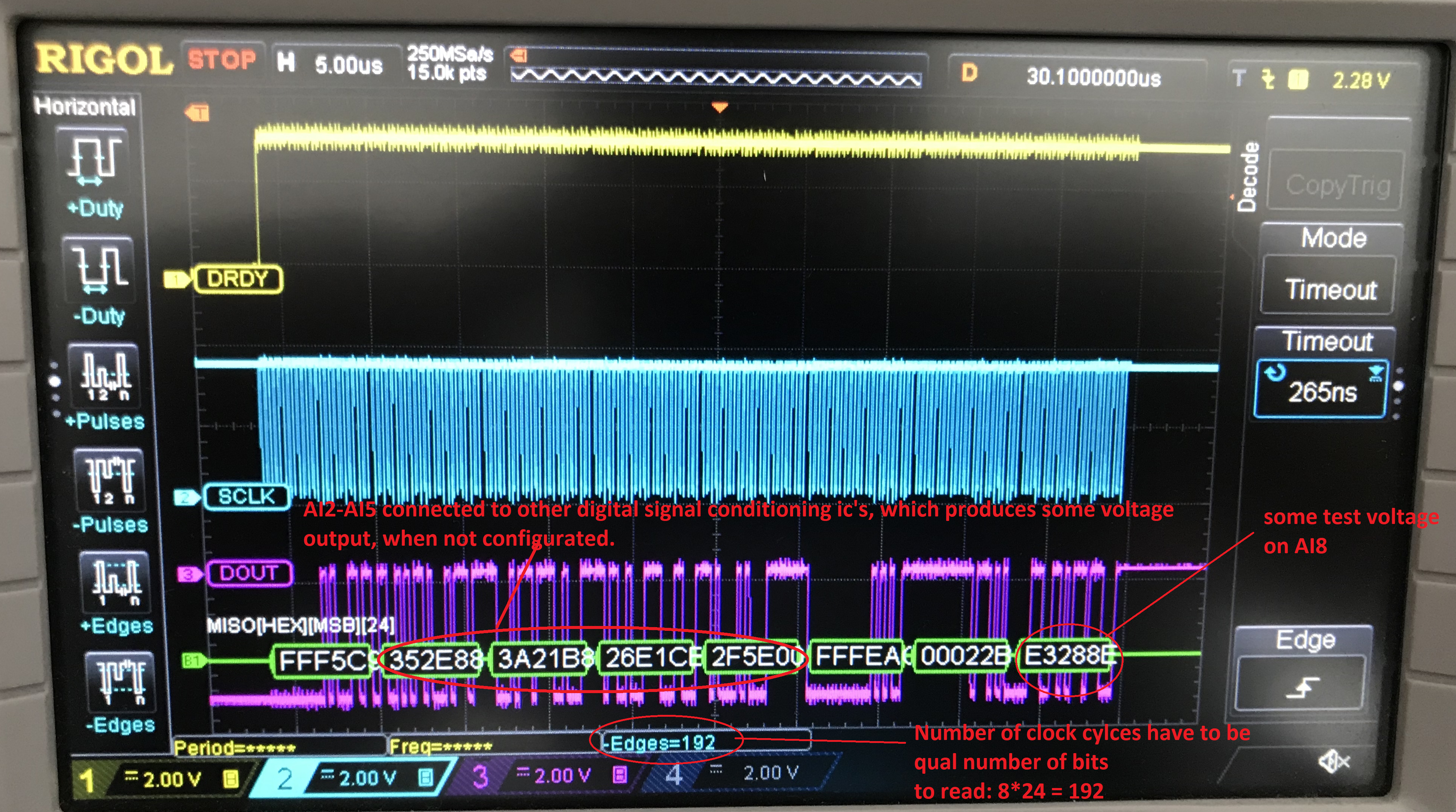

尊敬的论坛用户:
我将 ADS1278用于多通道测量系统。 A/D 转换器连接到一个微控制器、该微控制器通过 SPI-BitBanging 读取数据。 此外、ADS1278还以低速(大约10.5kHz @ 27MHz 主时钟)在 TDM 模式下运行。 通道8等的读数工作正常。 遗憾的是、读出全部八个通道不起作用。 我在数字存储示波器上并联了 SPI 信号(!DRDY、SCLK 和 DOUT)、这看起来是合理的。
我的 DRDY 中断处理程序和 SPI-BitBanging 足够快、因此所有数据都会随时钟移出、直到出现下一个!DRDY 信号。 我有大约40us 的时间保留、这已经很好(请参阅随附的 DSO 屏幕)
因此、我的请求是可以获得读取 ADS1278的示例代码还是从 ADS1278-PDK 读取的示例代码。 在其他帖子中、示例代码通过电子邮件发送:
非常感谢您的支持
图格鲁尔

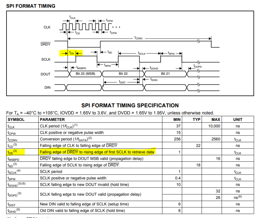

    您好 Tufrul、
    TI 最近更改了政策、无法再通过电子邮件发送固件。  ADS1278EVM-PDK-SW 软件 插件确实包含 LabVIEW VI 的源代码、这可能会有所帮助。  安装插件后、您将在 C:\Program Files (x86)\ADCPro\plugins\EVM\ADS1278目录中找到代码。
    观察上面的波形、您会发现 SCLK 在高电平状态下处于闲置状态。  应在低电平状态下将其更改为空闲、然后按照 ADS1278数据表 SBAS367F 第8页上的时序要求进行操作。
    Keith N.
