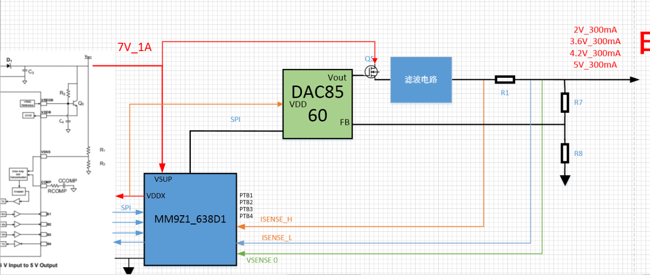

我的设计如下所示:
我想通过 DAC8560来控制 MOS、以实现电流调节功能。

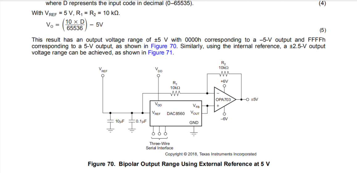

类似规格的参考设计。
我不知道此设计是否可行?
谢谢。
您好、Wu、
对延迟答复表示歉意。 DAC 的 VFB 节点未直接连接到内部放大器的反相端子。 它通过两个增益电阻器进行连接。 数据表显示了一个简化的方框图。 VFB 引脚主要用于强制检测连接、而不用于连接外部增益级。 如果您要设计可编程电流源或灌电流、可以查看以下应用手册:
http://www.ti.com/lit/an/slaa884/slaa884.pdf
http://www.ti.com/lit/an/slaa868/slaa868.pdf
http://www.ti.com/lit/an/slaa867/slaa867.pdf
http://www.ti.com/lit/an/sbaa335/sbaa335.pdf
http://www.ti.com/lit/an/sbaa345/sbaa345.pdf
希望这能解答您的问题。
Uttam
