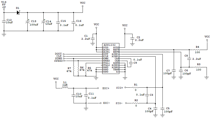

我在连接到微控制器的 PCB 上有一个 ads1232。 10kg 2mV/V 的负载
我将其设置为以这种方式开始读取:
PWDN_PIN = 0;
SPED_PIN = 1;
SCK_PIN = 0;
_DELAY_ms (10);
PWDN_PIN = 1;
_DELAY_ms (100);
PWDN_PIN = 0;
_DELAY_ms (1);
PWDN_PIN = 1;
_DELAY_ms (1000);
CALIBRAT(); // DOUT 引脚变为低电平后有26个脉冲、脉宽高150ns 和低150ns
_DELAY_ms (1000);
每次 DOUT 引脚为低电平时、I shift 24个脉冲以获取数据、另一个脉冲以发送 DOUT 高电平。
重要的是​​、几分钟后获得的值会变化、而不会增加称重传感器中的重量
我是说、我将第一个数据作为参考偏移量、但几分钟后、该值会增加或减少、而不会操纵称重传感器、它表示3gr 或更多。
我的原理图基于 ADS1232REF、具有相同的滤波器输入和基准电压、电容器、电容器等。 不同之处在于 DVDD 为5V、与 AVDD 相同。引脚 PWDN 和速度 A 47k 下拉电阻器连接到微控制器、TMEP 和 A0接地、GAIN0和 GAIN1连接到5V。
如果我具有10kg、2mV/V、增益128、REF+ 5V、REF- GND、 无任何重量的称重传感器?
如何测试输入 AINP 和 AINN 以查看正确的值?
感谢你的帮助。
    您好、Luis、
    欢迎来到 E2E 论坛!  您很可能会看到一些模拟趋稳。  您能否将原理图发送给我以供我查看、以确定可能需要多长时间的稳定时间?
    您正在立即执行偏移校准、该值可能会由于模拟稳定和器件预热时的温度漂移而发生偏移。  负载单元也会有一些趋稳。  运行5或10分钟后、再次尝试运行偏移校准、以查看这些值是否保持更稳定。
    您可能看到的另一件事是噪声。  尝试捕获一系列样本、并查看是否存在影响结果的意外噪声。  如果您可以捕获大约1000个连续的连续数据点并将其附加到帖子中、我可以查看它。
    Bob B

    这是我的原理图、很快我就要获取包含读数的数据文件了、只是在 LCD 中查看该数据、然后我要将该读数发送到笔记本电脑并在文件中进行捕获。
    我曾在不关闭电源的情况下对 ADS1232进行重新充电。 我的意思 是、在看到值发生变化后、几分钟后我会重置 MCU 和同一个 bahavor。
    您好、Luis、
    在将任何数据转换为重量之前查看 ADS1232的原始数据将非常有帮助、有助于确定系统中是否存在大量噪声。  如何在不关闭电源的情况下重新启动 ADS1232?  是否对 PDWN 引脚进行脉冲?  对 PDWN 引脚进行脉冲将具有与复位器件相同的效果。  但是、您将需要重新发出偏移校准。
    当您看到输出发生漂移时、它最终会稳定吗?  还是会继续漂移?
    称重传感器和 ADS1232之间是否有长电缆?  电缆是否已屏蔽?
    原理图中的 SPEED 引脚默认为低电平、但您是否曾将该引脚设置为高电平?  您是否看到速度引脚低电平(10sps)和速度引脚高电平(80sps)之间存在显著差异?
    作为基线测量、您可以使用两个10k 电阻器从 AVDD 连接到 GND 来创建分压器。  在两个电阻器的中间点、您可以将 AINP 和 AINN 输入短接在一起。 这应提供一致的0V 输入、并且您不应看到输出结果漂移。  结果应保持在数据表中所示噪声表的值范围内。
    D1出现在您的电路中是否有特殊原因?  您能否为我提供该二极管的器件型号?  我建议移除二极管并替换为短路或0欧姆电阻器、以查看这是否会产生任何影响。
    Bob B

    我考虑了您关于器件预热和饱和时间的建议、我决定对 PCB 进行回顾、我发现器件输入引脚之间的磁通量很小、即使是连续性和隔离式测试也很好、 但我认为这是个问题,因为我用酒精异丙基清洁它,现在工作良好。 这些值确实是可配置的。
    非常感谢你的帮助
