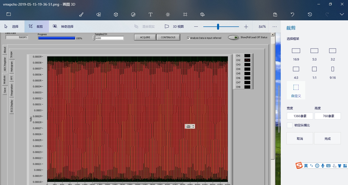

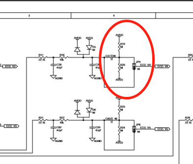

尊敬的 TI 专家:
ADS1294 μ A~直流漂移问题
我知道 ADS12预期 的 ECG 信号链的设计使其在输入引脚上需要0.9V 的共模信号。 我将其设计为 ADS1298的原理图
实现此共模信号的一种方法是通过 RLD 环路将人体电势驱动到0.9V (通过将 RLD 连接到人体作为第三电极)。
但它不起作用。

尊敬的 TI 专家:
ADS1294 μ A~直流漂移问题
但它不起作用。
无隔离测试
Robin
尊敬的 Robin:
噪声问题在这些类型的系统中很常见、如果您搜索此论坛、您会发现有关此主题的大量有用主题。 请尝试以下链接中的一些建议、获取结果、然后与我们分享。 这样做将极大地有助于解决这一问题。
下面是一个常见问题解答、其中包含一些好的建议:
https://e2e.ti.com/support/data-converters/f/73/p/793623/2935479#2935479
下面是一个搜索链接、其中包含一组相关的"ADS1298 RLD Noise (ADS1298 RLD 噪声)"线程 :
