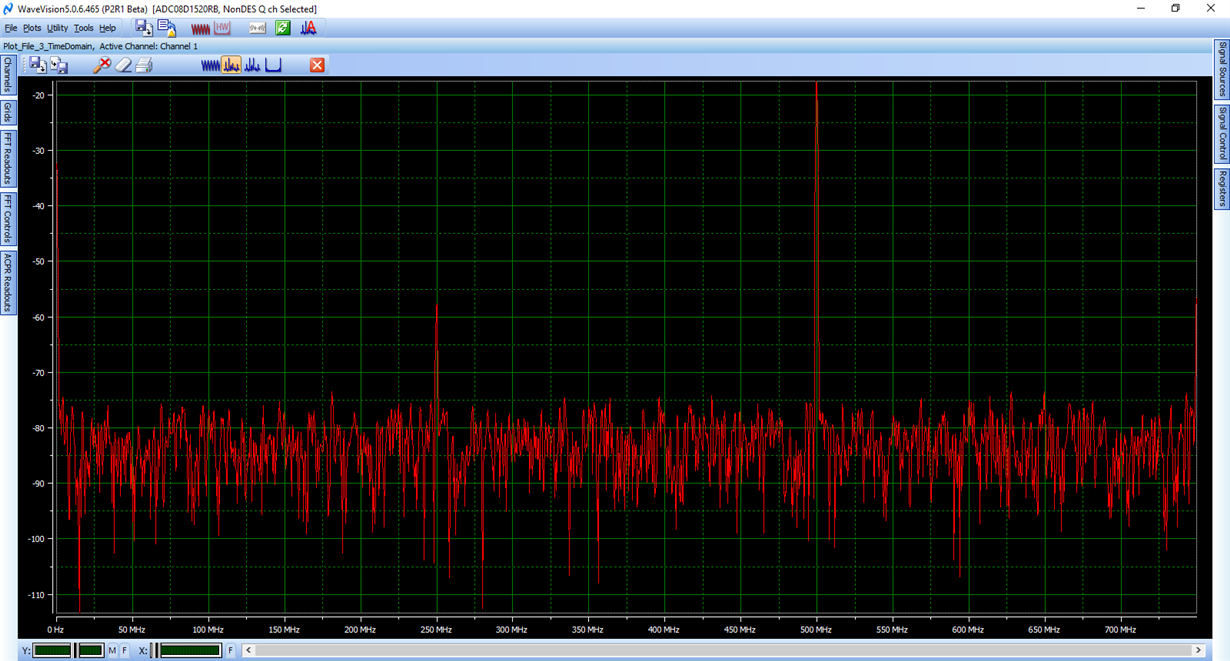

我的客户正在评估 ADC08D1520 EVM、并且在使用 WaveVision 工具读取其信号时遇到一些问题。 我们有几个问题:
1.在 FFT 窗口中是否有增加 x 轴边界的方法? 我们希望至少采样2GHz 信号、但边界似乎在800MHz 时达到最大值、没有扩展选项。
作为参考、它们实际上会向 ADC 发送1GHz 信号、读数如所示。 我们无法看到1GHz 信号,只能看到500MHz 的谐波。 您可以在 x 轴上看到、最高可测量频率似乎是800MHz。 当我们导出该数据时、它会为我们提供同样 以750MHz 结束的数据集。 我们希望发送至少2GHz 的信号。
X 轴缩放使我们可以放大和缩小轴,但不会增加/减小边界。
2.是否有方法将时域数据点导出到.csv 文件中?
在时域中导出时、我们会得到 一个缓冲区(8k–32k 数据点)、但希望有一种方法比导出时更好?

    您好、Mitchell、
    很抱歉耽误你的时间。
    1) 1) Wavevision 将仅显示第一个奈奎斯特。 因此、您会看到正确的信号、即1GHz 信号折返。 这不是谐波、无论如何也不是500MHz 信号。 谐波也会向后折叠、并在奈奎斯特显示屏上来回移动。
    下面是一些介绍这种效果的阅读材料。
    https://training.ti.com/bandwidth-vs-frequency-subsampling-concepts
    2) 2)将时域数据导出到 csv 文件。    Wavevision 用户指南的第9页对此进行了说明。 以下是用户指南的链接。
    https://www.ti.com/lit/ug/snau003/snau003.pdf
    首先将其保存为 ASCII 文件、然后将其放入 Excel 并另存为 csv 文件。 遗憾的是、似乎没有一种直接的方法可以将其另存为 csv。
    3) 3)最后、FFT 的 FIFO 捕获只能高达32k 深。 遗憾的是、需要编写定制 FPGA 代码、并且可能需要使用新 FPGA 来获得更深的捕获、从而获得更多样本。
    但愿这对您有所帮助。
