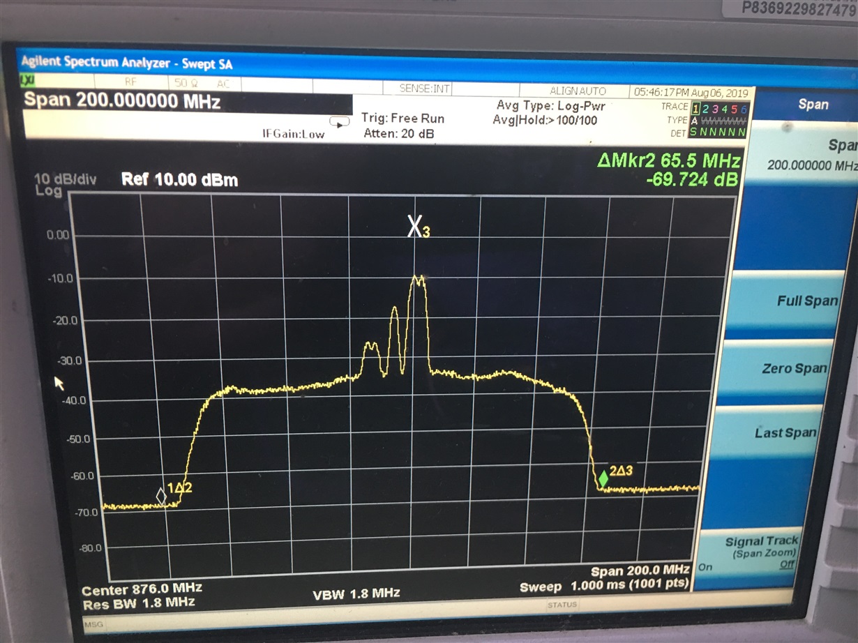

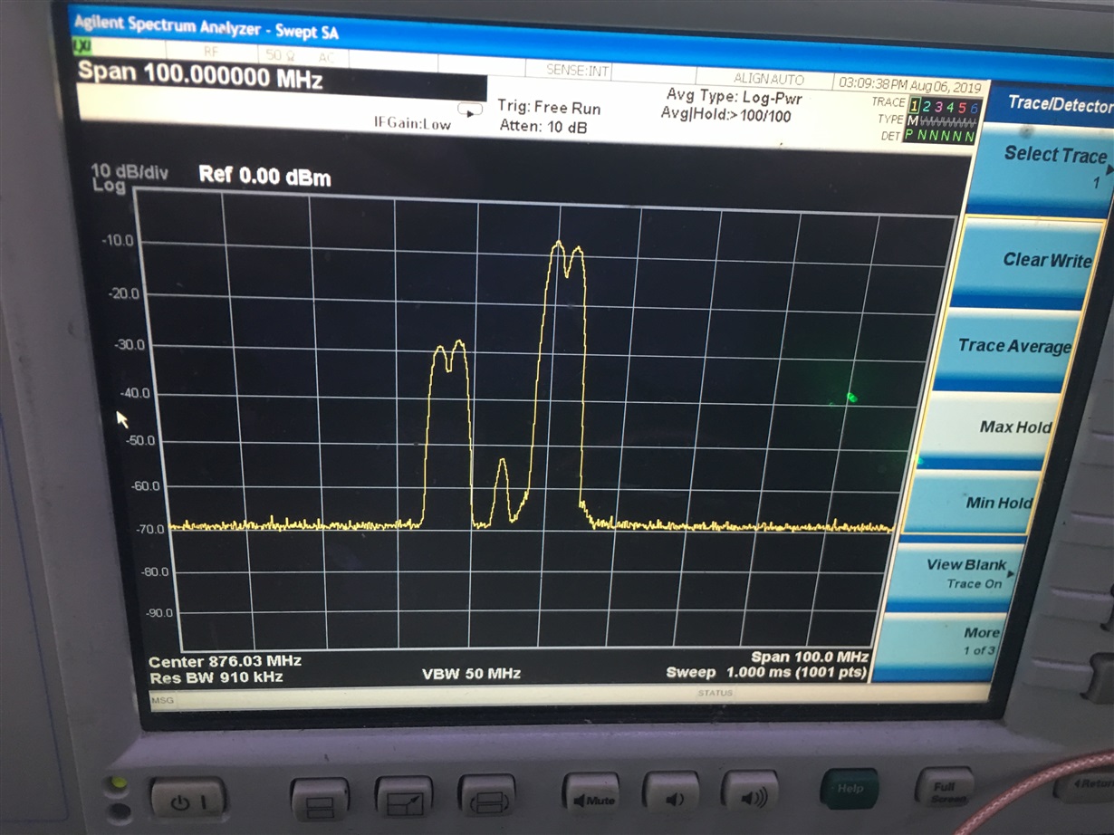

我将 DAC3484+TRF3705用于 CDMA,射频频 谱背景噪声非常高,它来自 IQ 信号 6.5m (-40dbc),演示为-70-80dbc,因此我想了解如何 修改设计。下图正常和异常图像显示:如下所示
    我想 LVDS 时序有问题

    您能否告诉我们您使用的时钟速率、内插、NCO 频率或/或任何其他系统参数?
    您是否尝试仅使用 NCO 而不是输入模式? 这可能是一个良好的起点。

    您是否知道 TRF3705的额定频率仅高达4GHz? 您远高于最大频率、这可能会导致性能不佳。

    现在 、我不 会检查  软件 ,相同的配置在我的旧板上工作正常。
    我调试我的硬件,我并行连接 DACCLKP/N 上的50-100pF 电容,本底噪声可以很好地降低, 我怀疑时间原因是什么,但我很困惑它 如何影响 模拟 IQ 输出?
    博城
    使用配置0x24 (或 CONFIG36寄存器)来调整 LVDS 总线的设置/保持时间。 可以通过内部 LVDS 数据或数据通信延迟来调整设置/保持时间、以匹配外部时序。 每个延迟所需的最小设置/保持时间根据 CONFIG36设置进行移位。 客户将需要测量每个与 DATACLK 相关的 LVDS 引脚、以确保满足良好的设置/保持时间。 否则、将出现位错误
    客户可以使用 IO 模式测试来微调其设置/保持时间。
