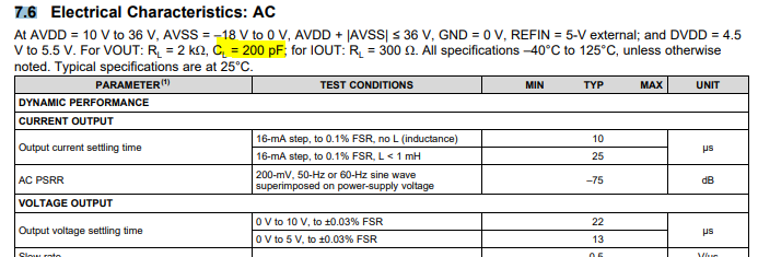

我们的客户对其测得 的输出电压稳定时间有问题。
使用 2200pF CMP 电容器、 测得的稳定时间大约为221us。
我们已经通知客户、CMP 电容值会影响测量的稳定时间、并且在 DAC8760数据表中出现以下问题:
1. 第18页图35和36的 CMP 电容值是多少
2. 在第7.6节中、测试的 Vout 稳定时间为22us (0 V -10 V)、13us (0 -5 V)。测试中使用的 CMP 电容值是多少?
3. 图96 (第49页)中 CL (负载电容)的容值
Jonathan
    您好、Jonathan、
    图35和36中的 CLoad 为200pF:
    对于第7.6节、负载也为200pF:
    在图96中、有一个100nF 负载与15Ω Ω 串联电阻隔离。  由于容性负载大于指定的200pF、因此建议使用隔离电阻、并添加1nF CMP 电容器以补偿输出缓冲器、从而确保稳定性并减少振铃。  13µs 96中的应用电路不会实现22/μ s 的趋稳、因为电容负载大于200pF。
