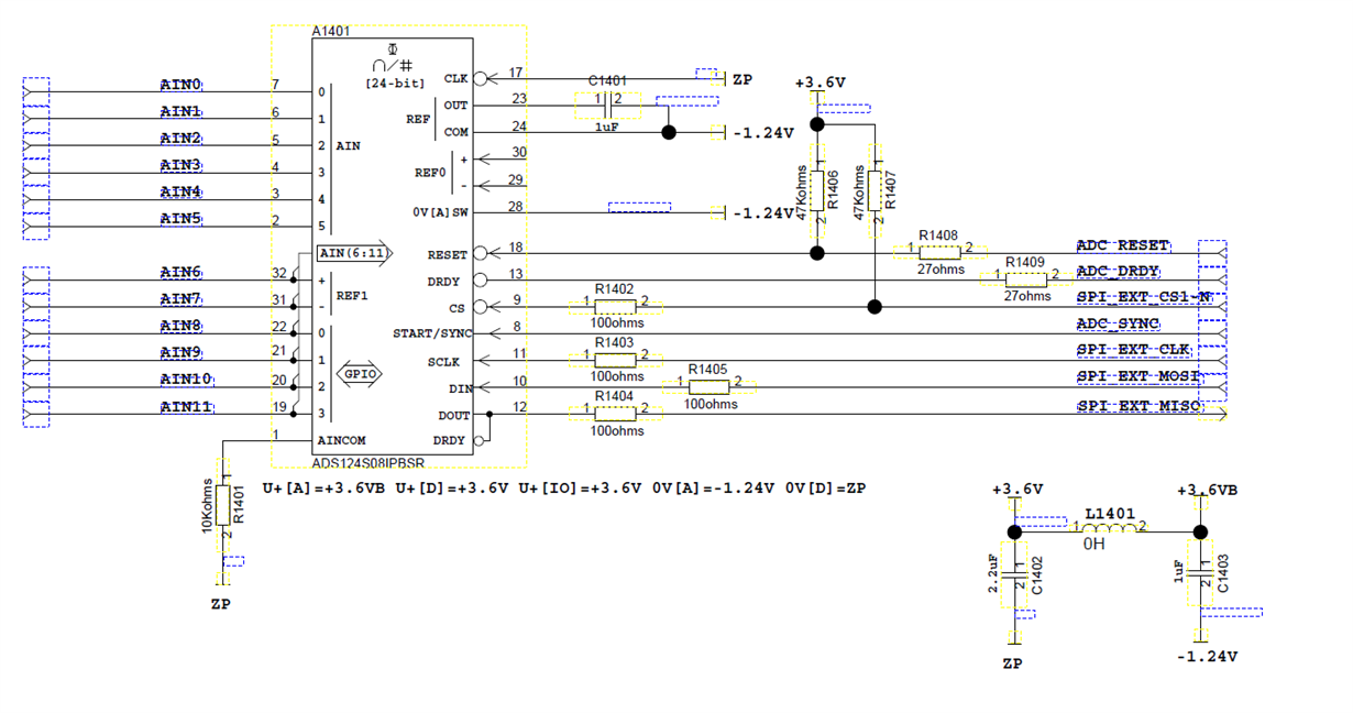

您好、专家:
我的客户使用带 TC 的 ADS114S08进行温度测量,原理图如下(/DRDY 悬空)
当它们使用03h 寄存器(00h 至0A、0B...)更改设置时 ,输出几乎不变(输入为50mV,输出也为50mV),
输出与输入相同,即使它们将输入调整为40mV ~80mV。 此外、它们从寄存器中读取的值与它们的设置相同。
输入偏移为1.2V,使用的内部基准电压为2.5V。
请帮助检查为什么 PGA 设置在此项目中无效的问题。
    您好 Jason、
    输出代码将始终反映输入电压、因此我不能完全清楚看到的问题。  例如、如果您将增益从1更改为2、则输出代码将增加、但随着满量程范围随施加的增益减小、仍将反映输入的值。  如果施加50mV、则在增益为2时、输出上仍会出现50mV、而不是100mV、因为输出代码以输入为基准。  实际发生的情况是、满量程范围会减小。
    为了帮助我更好地理解、您能否为我提供所有正在使用的寄存器设置?  客户是否通过读回寄存器并通过示波器或逻辑分析仪验证通信来验证通信?
    您能否验证器件是否为 ADS114S08、因为原理图显示的是 ADS124S08。  是否可以向我发送原始数据(未转换为电压)、以便我在使用的各种增益下进行分析?
