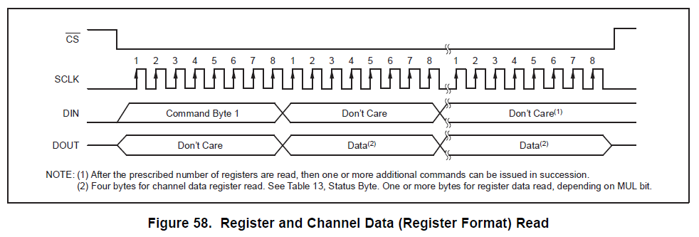

    典型的读取命令帧包括以下操作...
    1. 将/CS 设为低电平
    2. 在发送数据之前延迟 tCSSC
    3. 在 DIN 上发送0x40、忽略 DOUT 上接收到的数据字节
    4. 在 DIN 上发送0x00、捕获在 DOUT 上接收到的寄存器数据字节
    5. 将/CS 设为高电平
    这是数据表中的一个示例图...
    如果在"Command Byte 1"之后切换/CS、则以下"无关"字节将需要是读取命令字节、因为第一条命令将被/CS 变为高电平中止。
    注意:/CS 信号可能需要由 GPIO 引脚实现、该引脚与 SPI 外设生成的任何内置帧选择信号分离。 通常、微控制器希望具有固定的 SPI 帧长度、否则它们不会在/CS 低电平和 SCLK 的第一个上升沿之间提供"tCSSC"延迟。 在这些情况下、使用 GPIO 通常可以更好地控制/CS 信号的行为、允许您在单个帧中发送多个 SPI 字节并延迟第一个 SCLK 上升沿。

    当我们读取数据时、我们希望看到类似于数据表上的图58的内容。   这是状态字节、后跟三个字节的数据。 由于我们希望状态字节包括要设置的新位,并且由于状态字节包括正在读取的通道,因此预期的字节为0x80 (新)或带有0x12 (AIN10)的字节将获得0x92。
    这正是我们得到的结果、但0x92重复了两次。 换言之、我们期望看到的是:
    0x92 0x60 0xEE 0x00
    相反、我们看到:
    0x92 0x92 0x60 0xEE
    如果我们将 REG_ADDR_MUXSG1值更改为0x0C、以便对 AIN10和 AIN11进行采样、我们将获得状态的交替值0x92和0x93、完全符合预期。 除非再次如此、否则会复制第一个字节。

    1. 直接读取数据
      如果您只是在/DRDY 变为低电平后开始计时数据、则不会看到重复的状态字节。 您将获得如图57所示的输出。
    2. 通过命令读取数据
      如果您发出读取命令、然后开始计时输出数据、DOUT 上的第一个字节将是状态字节(图58显示此字节为"无关"值)、然后当您开始计时输出数据时、您将再次看到状态字节。
    这里发生的情况是、有一个保存状态+数据字节的输出移位寄存器、当您向 ADC 发出时钟时、您将看到状态字节立即出现在 DOUT 上(如果已启用)。
    但是、如果在第一个字节的 DIN 上发出读取命令、ADS1258会将输出移位寄存器数据复制到单独的缓冲寄存器中、然后从该缓冲寄存器开始计时数据(有效地重新启动数据读取操作)。 您将看到状态字节出现两次、但您可以忽略第一次出现的情况。
    使用读取数据命令的好处是、虽然它需要额外的字节来时钟输出数据、但它会缓冲数据、这样、如果您没有在下一个/DRDY 下降沿之前完成所有数据的时钟输出、 您仍然可以完成读取操作、而不会出现任何问题。 但是、如果您直接时钟输出数据且不发出读取数据命令、则新转换完成后、非缓冲输出移位寄存器将立即更新。 因此、在/DRDY 下降沿期间直接读取数据会导致损坏的结果被移出。
    这有道理吗?
    Chris

    为了澄清步骤2和3中的某些内容、读取数据命令是回读序列的一部分、因此、包括此命令字节、您将发送总共5个 SPI 字节来时钟输出数据(例如:DIN = 0x30、0x00、0x00、0x00、0x00、0x00、0x00、0x00、 DOUT =无关、状态、MSB、中字节、LSB)。 /CS 将需要在这一整个时间内保持低电平(从读取命令开始直到所有数据都被计时输出)。
    您可能会定期读取数据、因为您尚未使用/DRDY 在新数据可用时向 FPGA 发送信号。 轮询这样的新数据时、我通常建议轮询速度比预期输出数据速率快2至4倍、以确保不会错过任何转换结果。 由于您的 ADS1258多路复用和数据是由 sinc 数字滤波器平均的、因此您需要查看表7以查看各种数据速率和延迟配置的有效输出数据速率。
