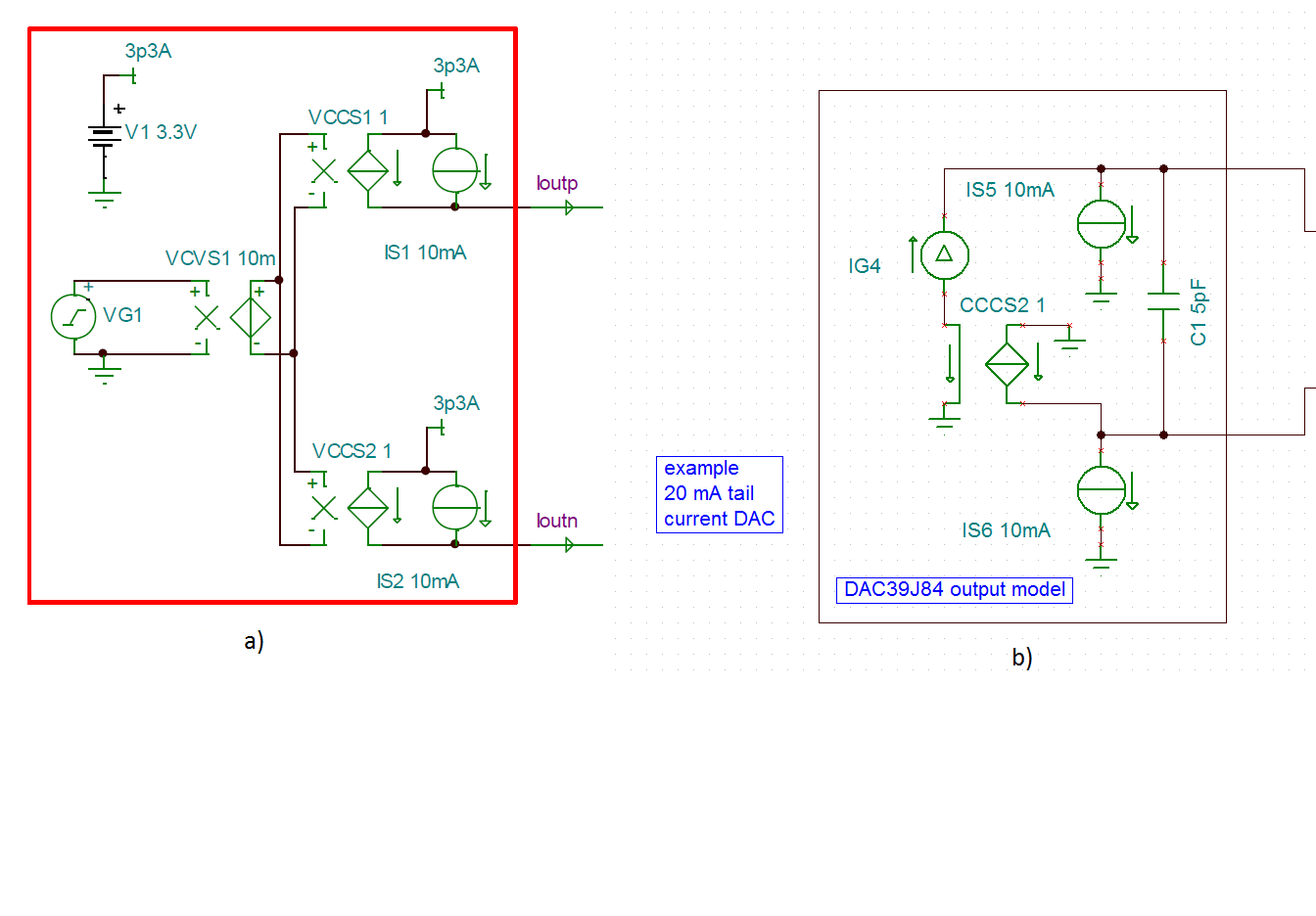

2-我对 DAC39J84的理解是它是一个电流源,因此我使用图(a)中的模型在 TINA 中对它进行建模,该模型是否正确? 我问这个原因我最近发布了一个关于 DAC39J84输出接口的问题 ,作为答案,我得到了图(b)作为它的模型。 感谢您在此处提供帮助、并与我确认图(a)中显示的模型是正确的。

    对于#2、模型 A 是您应该使用的、但 要在每个桥臂上添加一个2.5mA 恒定电流源。
