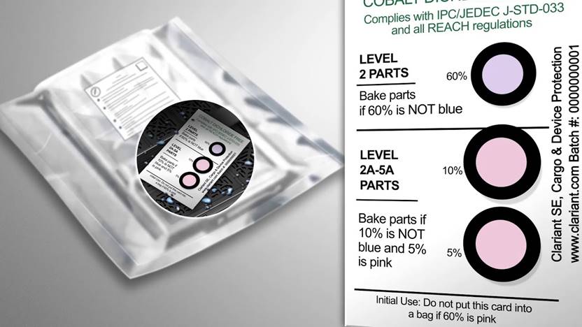

您好-
组装前是否应取出此部件?  如果是、温度/持续时间是多少?
    尊敬的 David:
    我们将仔细研究您的问题、并将向您回复。
    Vijay
    尊敬的 David:
    如果是 ADC12D1600RF,则 MSL 级别为3-250C-168 HR。 TI 以干燥剂和湿敏等级指示器的方式将预烘烤的器件以干袋的方式运输。  如果指示灯显示某个 MSL 级别的故障、则应在+125C 下再次烘烤至少8小时。
    希望这对您有所帮助。
    Rob
