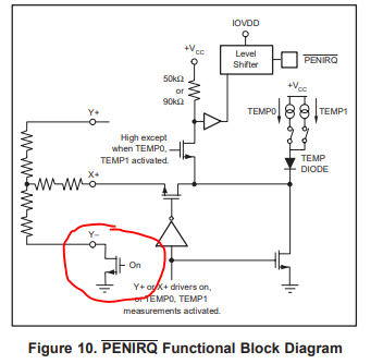

大家好、我对 TSC2046E 触摸屏控制器有疑问。
您能查看随附的文件吗?
有两个问题。
这最后一个波形检测到什么?
2.这些变化是什么?
提前感谢您。
裕基宏
e2e.ti.com/.../05_2D00_09_2D00_01_5F00_touch-panel-wave-form.pdf
    您好、Yukihiro、

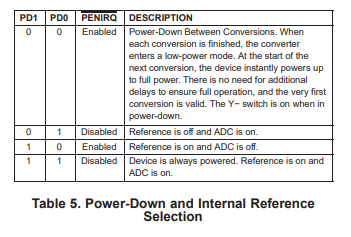

    您看到的最后一个波形是 PENIRQ 信号。 看起来器件处于转换之间的断电状态。 请看一下数据表的这一部分。 说明 Y 开关在此状态下处于打开状态。 您可以通过看到 Y-接地来验证发送的图像。
    您能否检查并查看您是否正在设置 PD1和 PD0 = 0?
    至于第二个问题、您看到的变化是为了防止某些开关导致 GND 短路。 开关以高电平状态开始、然后将变为低电平。 该点在转换结束时捕获。
    Aaron
