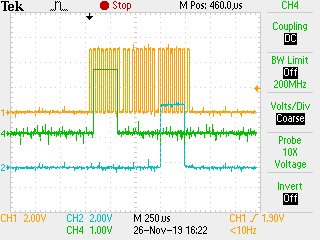

我们的 AGV 项目中使用了 TI ADS8688IDBT、SPI 在调试中读取异常数据(时钟下降沿跳频)。            如果读数数据值不正确、           请确认问题。
    尊敬的用户:6029042、
    您能解释一下时序图吗? 我可以看到 SCLK、还有哪些其他信号? 您要向 ADC 发送什么命令? 屏幕截图太小、无法检查您的 SCLK 是否~20kHz? 最好同时具有 SCLK、/CS、SDI 和 SDO 的时序图。 您是否使用内部或外部电压基准? REFIO 和 REFCAP 上的电压是否正确? 原理图会有所帮助。
