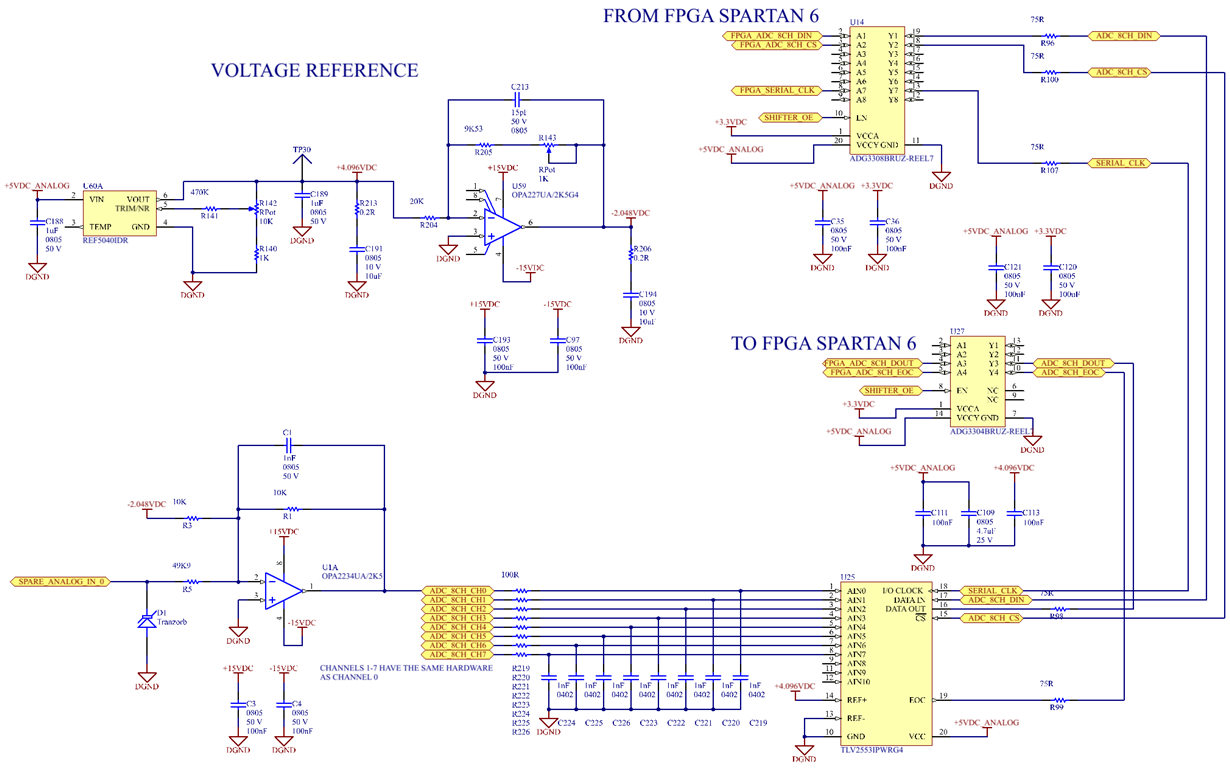

我的原理图如下。  任何见解都值得赞赏。
    您好 Brian、
    您能告诉我们什么是 AIN、而不是接收到的数字代码吗?  AIN0通道是否按预期工作?  您是否在所有其他通道上都有缓冲器?
    通道0至6的电压均介于2.050和2.055V 之间、对应的 ADC_8CH_CHX 端口如原理图所示。  我在每个通道上获取的实际数字代码差异很大。  我得到一个无符号十进制值、该值在通道0上的计数低至316、在通道5上的计数高至930。  我预计将收到大约2050个计数。
    -AIN0的运行方式不符合预期。  通道0至7均未按预期工作。
    通道1-6各自连接了另一个反相求和 OPA 运算放大器、就像通道0一样。  我认为、当 您询问我是否在所有其他通道上都有缓冲器时、这就是您的意思。  为简单起见、我仅显示了通道0。
    通道7当前没有像其他通道那样连接反相求和 OPA 运算放大器。  原理图中 ADC_8CH_CH7端口标签上的电压为-4.377、这看起来也很奇怪。
    通道8、9和10未连接、如原理图所示。
    Brian

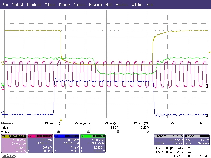

    作为测试、我使用直接连接到 ADC_8CH_CH0并设置为2.048V 的台式电源替换了 OPA2234。  这应提供坚如磐石的电压输入。  但是、采集的样本仍然没有接近正确的地方(350次计数而不是2048次计数)。
    下面显示了2个示波器布线。  第一个是 ADC_8CH_CH0处的电压。  这现在是工作台电源的输出。  正如我说过的、OPA 输出现在已断开。  绿色迹线是该点的电压、黄色迹线是 CS 输入引脚。  您可以看到电压输入是稳定的。
    现在观察第二条迹线。  现在、绿色迹线位于100R/1nF 电容器结处。  通道0读取周期上存在较大的压降。  ADC 本身似乎会产生这种情况?  为什么会发生这种情况?

    感谢您的示波器捕获、非常有趣!  如果可以将您的 I/O 时钟和 EOC 信号包含在第二次捕获中、我也有兴趣查看这些信号。  对于大多数 SAR 型转换器、输入本质上是多路复用器的 Rdson 和采样/保持电容器。  当通道启用时、您可以获得反冲/电荷注入、而您的驱动放大器必须能够在 ADC 的采集时间内完成反冲/电荷注入。  尽管您正在查看'DC'电压、但仍有一个瞬态需要处理、这正是驱动器的 GBW 发挥作用的地方。
    参考数据表中的图1、TLV2553在第4个 I/O 时钟之后开始对输入通道进行采样、并在第12个 I/O 时钟之后完成采样、因此、很有意思的一点 是、可以看到第二个捕获中的骤降如何与采集周期的开始和结束保持一致。  ADC 内部实际上没有类似这样的电压下拉-我肯定会产生干扰、但不会像这样产生~1.2V 压降。  是否所有通道都以这种方式运行?  其他芯片是否以这种方式工作?
    图41 显示了典型接口、减去驱动放大器-不知道为什么它被留在这里、但基本想法是让 R/C 位于输入之前、以便电容器能够在多路复用器开关期间提供电荷、 R 有助于将放大器与容性负载(1nF 和45pF 内部)隔离。  然后、驱动放大器需要有足够的带宽来将 S/H 电容器稳定在采样周期结束前1/2 LSB 以内、这将是第27页所示的 Rsource 之前的预期/预期低阻抗源。
    该图还显示了正在缓冲的基准。  在转换周期内、基准输入上会发生类似的开关操作。  它与输入通道的情况基本相同、不同之处在于基准会为每个位判定产生瞬态。  如果您的基准出现毛刺脉冲、这也可能是问题的一部分。

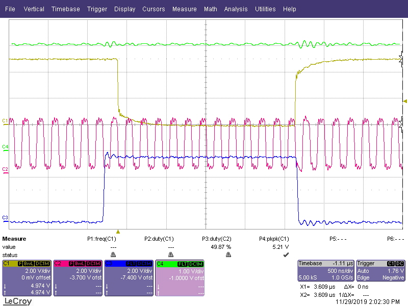

    下面是一些示波器捕获以及所示的时钟和 EOC 引脚。  在第一个图中、绿色迹线是输入引脚上的电压、与最后一组相同。  第二步、绿色迹线是4.096V 基准。  请注意这里没有干扰。  在两个屏幕中、红色是时钟、蓝色是 EOC、黄色是 CS。
    请记住、这些示波器图中的驱动放大器是直流工作台电源。  在这种情况下、带宽或电流容量不是问题。  我们将提供稳定的电源。  电压也非常急剧、对于45pf 或1nf 电容器而言不是斜坡电荷。  ADC 似乎只是将输入拉至接地。  我不清楚在这种情况下会如何发生这种情况。  如果 ADC 内部没有类似这样的电压拉低的东西、那么该怎么做呢?  我也不清楚基准中的毛刺脉冲如何导致输入采样硬件中的毛刺脉冲。  我可以看到、这会导致采样不良、但不会导致采样硬件中的干扰。

    回顾我的原理图、DGND 网络是一个延伸到整个电路板的平面。  我查看了相对于 DGND 的+5V 电源轨、它看起来很稳定、就像上周显示的4.096V DGND 基准的图片一样。   如果您认为这会有所帮助、我可以提供不同电源连接的草图。  下面是我的布局图。
