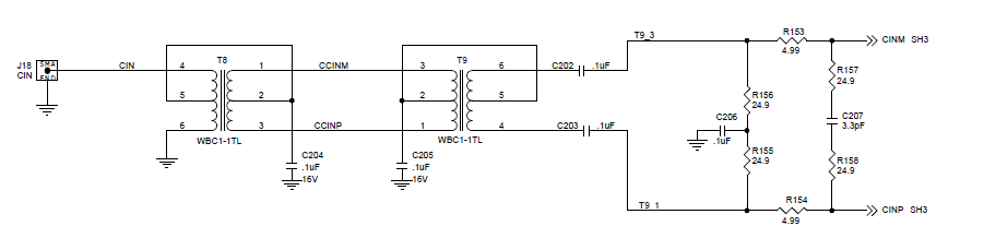

尊敬的同事:
客户询问我们为什么在一个通道中使用2个变压器?
 T9后面的电阻器和电容器网络有什么功能? 我们有详细的描述吗?
非常感谢!
罗克苏
    岩石、
    背对背变压器用于 校正变压器的相位是否平衡。 R156和 R155用于端接、 R153和 R154用于抑制任何开关反冲、R157、C207和 R156是抑制高频音调和谐波的 LPF。 如果客户 计划使用第二奈奎斯特的中频进行测试、则应移除此滤波器。
