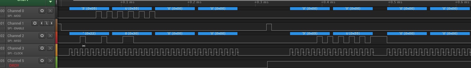

我对该 ADC 有一些问题:
输入短路时具有高噪声(差分~1200 ADC 点、VREF = 4V、因此24位分辨率下的噪声约为500uV)
SPI 帧错误: 在我完成所有初始化并执行获取数据的操作后、会设置 STAT_S 寄存器中的 F_FRAME。
我的设置:
AVCC 5V
DVCC 3.3V
VREF 4V -内部使用
M0 - DVCC
M1 - DVCC
M2 - GND
因此、 它的异步中断模式、 32位 SPI 字大小、 汉明码字验证关闭。

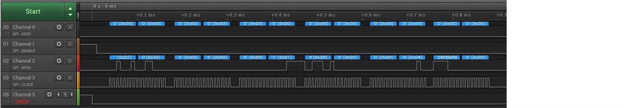

8.发送唤醒:
延迟260MS。

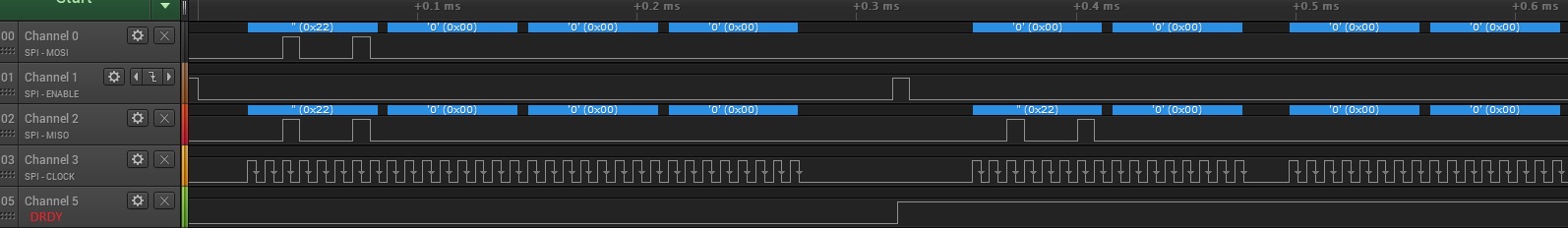

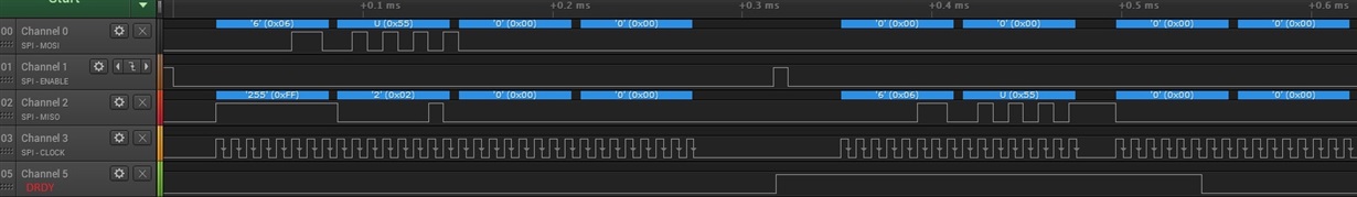

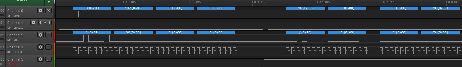

9.发送锁定命令:
之后产生300ms 的延迟。

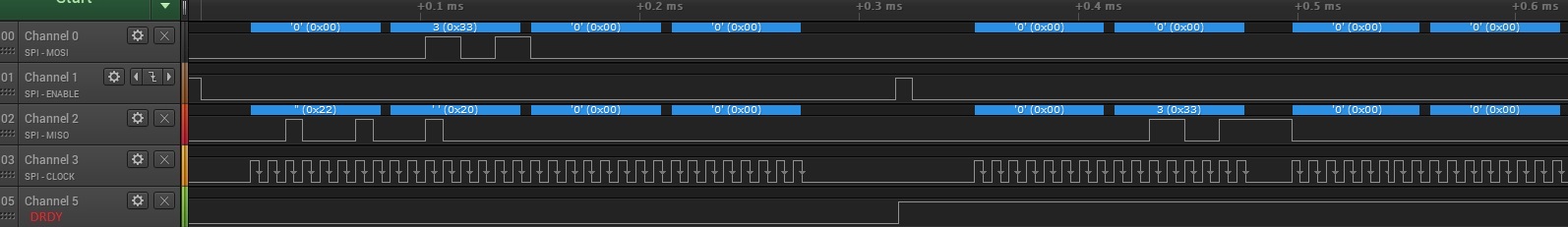

轮询 RDRY 引脚:当它变为低电平时、我将开始发送 NULL 命令:
现在出现错误0x30 (显示为 SPI 错误)、我已经读取了其他 STAT_S 寄存器、它给出了0x01:
每帧发送的 SCLK 不足
此外、我的通道会短路、结果为:
对于 CH1、0x000739 = 1849
对于 CH2、0x0004F0 = 1264
为什么会有这样的不同?
下面是一些其他示例:
对于 CH1、0x000736 = 1846
对于 CH2、0x0004EE = 1258
对于 CH1、0x000731 = 1841
对于 CH2、0x0004EB = 1259
希望得到帮助、谢谢!
    此时、您似乎已经按照数据表图106中的启动过程进行了操作。
    首先、我将尝试使用真实电压输入进行一些替代测量。 我的第一个问题是 ADC 通道的差异可能只是失调电压的通道间变化。 查看第一次测量的值:
    1849代码= 4V *(1849/2^23)= 0.88mV
    1264代码= 4V *(1264/2^23)= 0.66mV
    这与我对器件偏移的预期值不远。 数据表中列出的偏移通常为0.5mV。 虽然这可能略大于平均值、但这并不是意料之外的。
    使用更大的电压、您可能能够确定这是否真的是失调电压误差、或者是否存在与任一通道相关的其他增益误差。

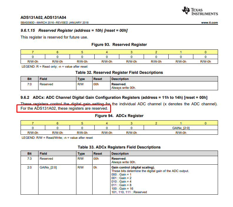

    增益。 我无法使用增益修改任何设置、此外、数据表中还指出、仅适用于4通道版本 IC 的增益修改:

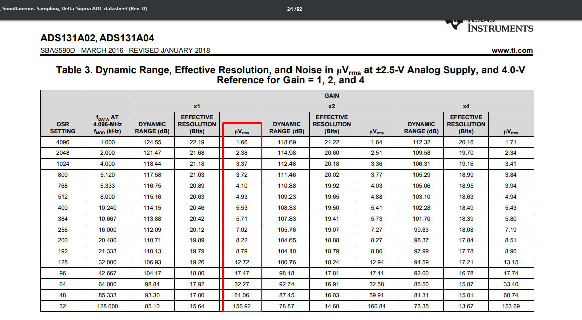

    失调电压规格可在电气特性中找到。 我已在下图中将其剪切掉。
    这是直流失调电压。 测量完该偏移后、您可以从以后的测量中减去该偏移误差、以将其删除。 但是、我要注意的是、偏移具有典型值为2.5uV/°C 的漂移分量 如果温度大幅变化、您可能需要进行另一次偏移测量。
    在您显示的动态范围表中、您用红色框的列基本上是噪声测量。 在这种情况下、输入被短接、偏移被移除并且噪声的 RMS 值被计算。 这是噪声的均方根值。
    对于数字增益配置寄存器、这句话是错误的。 仅保留13h 和14h、增益控制应在 ADS131A02通道上工作。 如果您看一下表15上的寄存器映射、可以更清楚地看到:
