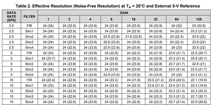

大家好、
我对 "有效分辨率"和"无噪声分辨率"有点困惑。 是否有任何应用 涵盖这些主题的注释、或者您能向我解释一下吗?
根据我的理解、"有效分辨率"是指考虑 数据速率、PGA 增益、数字滤波器配置和斩波模式的实际分辨率。 正确吗?
