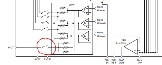

器件型号:ADS1298
什么控制 ADS1298方框图中 WCT 引脚和 WCT 功能块之间的开关?
Jenna
    尊敬的 Jenna:
    感谢您的发帖、欢迎加入论坛!
    这是一个好问题、我已经通知了我们的系统工程师-我们应该很快为您解答。
    Jenna、
    您在数据表中发现了错误。 该开关不存在。 我们将在下一个数据表修订版中进行更正。
    Brian
