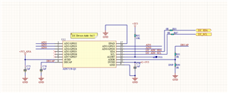

你好
我能够与器件通信、因为 adter 发送了下一条命令:RIB 0x2E 0x1000 1 =>结果:0x81
但是、在发送下一个设置以手动方式配置 ADC 后、我在所有通道中读取了0x00 (我已经检查了 AINXX 上的输入电压是否在1V - 1v8的范围内:
1) 1)所有 AINxx 均配置为模拟输入:
WIB 2e 0805 00
2) 2)发送校准命令:
WIB 2E 0801 02
3) 3) CON_MODE =手动:
WIB 2E 0804.00
4) 4) SEQ_MODE =手动:
WIB 2E 0810 00
5) 5)选择要读取的通道(AIN0):
WIB 2E 0811 00
6) 6)读取 AIN0寄存器:
RIB 2E 10A0 1.
对于所有 AIN、结果= 0x00。 我已经尝试启用修复图形寄存器(WIB 2E 0802 80)、并且我也一直读取0x00。
另请参阅原理图:
有什么想法吗? 提前感谢。
    恩里克
     寄存器写入看起来正确。  在大多数情况下、您似乎是将寄存器的加电默认值写回寄存器。  这不是一个坏主意、但不应被要求。
    2. 我对您用于读取转换结果的命令有点困惑。  您能解释一下每8位字在您的写操作中做了什么吗?  或者、您是否查看了第8.3.10节"帧 A 读取 ADC 数据"。  这显示了应该如何进行 ADC 读取。  请注意、"R"位设置为高电平以启动读取。
    3. 如果您还没有这样做,则应使用示波器或逻辑分析仪来确认是否收到了 I2C 读取和写入的预期确认。
    请告诉我这是否有帮助、或者您是否有其他问题。
    艺术
