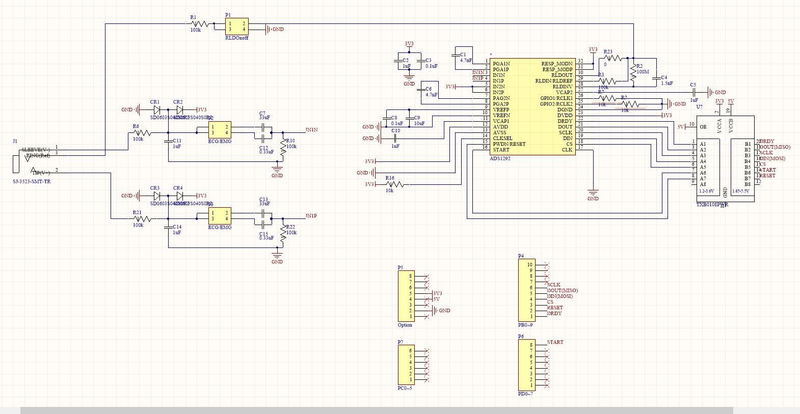

当我想使用 RLD 电路测量 ECG 时、如何设置寄存器?
您能否建议如何设置寄存器?

    我想通过 RLD 读取 ECG、因此我连接了电极、左臂为正、右臂为负、右大腿为(RLD)基准。 我按如下方式设置寄存器、然后开始转换;
    (0x02,0b10100000)
    (0x04,0b00000000)
    (0x06,0b00100011)
    (0x0A、0b00000001)
    但 CH1数据仅显示噪声...
    是硬件问题还是软件问题? 我成功读取了增益为6且 Vref 为2.42V 的测试信号(大约±1mV)
    y 轴单位为 mV
    您好、Seonjo、
    您能否正确读取器件 ID? DRDY 是否切换? 我认为是这样、因为您能够毫无问题地读取测试信号、但最好仍进行检查。 请参阅图63。 了解配置器件以进行基本数据采集的其他步骤。
    要调试前端、请使用示波器确认器件(IN1N、IN1P)的输入端存在信号。
    您可以关闭寄存器05h 中的 Ch2、但我看不到您的寄存器存在任何其他问题。

    我可以按照我设置的顺序读取所有寄存器。 我将尝试使用示波器进行读取。 我也非常感谢您的建议。 祝你度过美好的一天!
